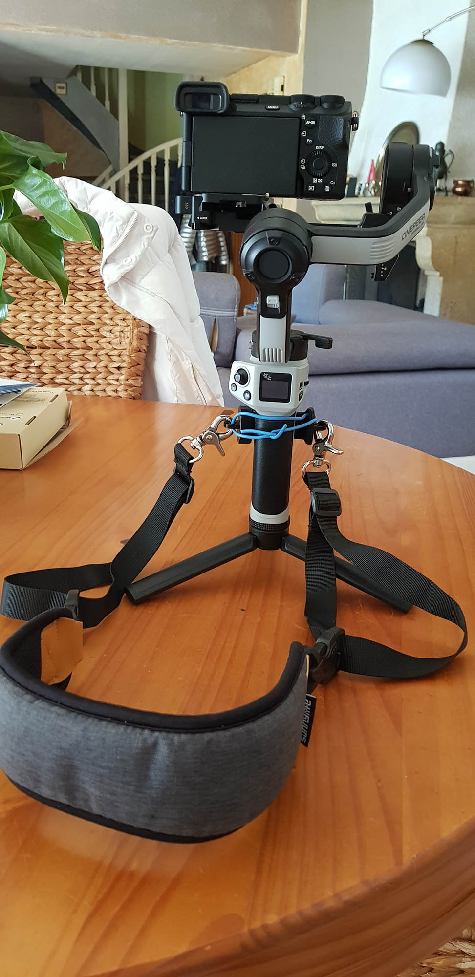

    Jai acheté ce Gimbal
    Amazon.fr
    ça fait longtemps que je fais plus de muscu + arthrose aux épaules
    Très lourd pour supporter longtemps pour moi.
    Avec cette sangle de cou ça va beaucoup mieux
    Sangle de cou Sunnylife pour DJI RS3 Mini
    On peut l'adapter assez facilement à tout Gimbal je pense
    Mais bon si vous êtes jeune sans arthrose aux épaules vous pouvez vous sans doute vous en passer
    adaptation de fortune vite faite pour tester:
    Pour 25 balles ca change la vie
    ça ne nuit pas à l'efficacité du stabilisateur et quel gain en confort d'utilisation :good:
