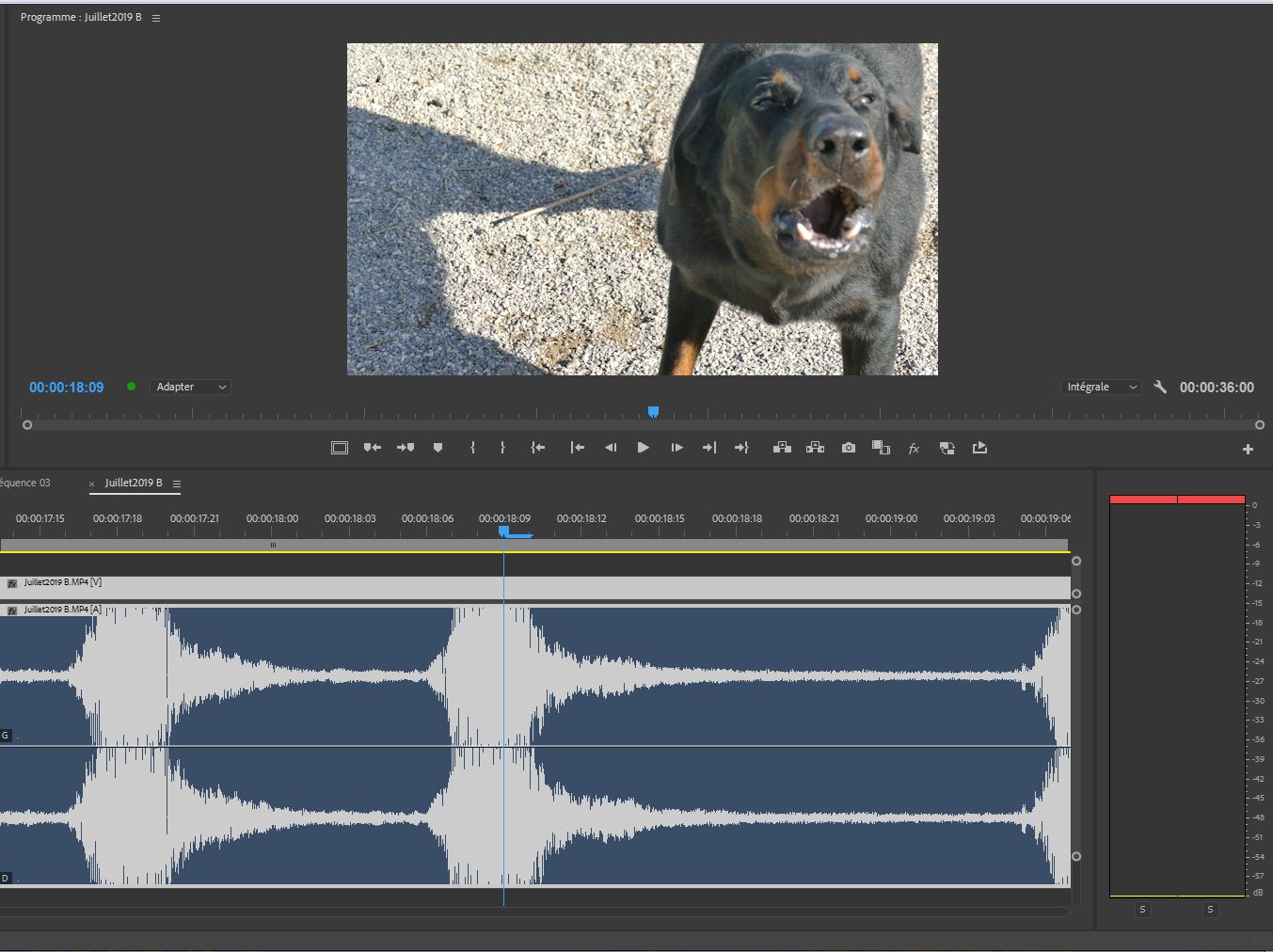

    Attention, : le son est complètement saturé, donc écrêté, lors des aboiements du chien.
    mais sur la timeline de Premiere je ne constate pas particulièrement de dé-synchro.
