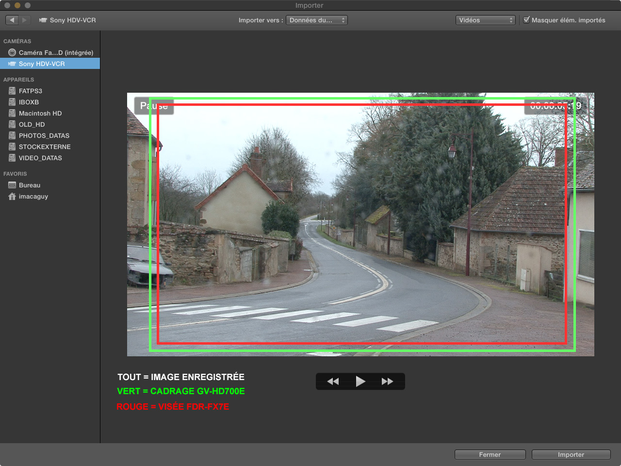

    J'ai exhumé une miniK7-DV et fait l'expérience de l' enregistrement : pareil qu'en sortie HDMI directe. :col:
    Lecture K7 par FX7, sortie HDMI "grand-écran", pareil. :col:
    Passage dans lecteur GV-HD700: écran du lecteur = AH ! différent, moins "overscanné" :)
    Capture depuis GV-HD700 via iMovie = overscan maxi comme lecture directe HDMI :col:.
    Image jointe = fenêtre "capture" … les tracés des cadrages dans l'image enregistrée (16:9) sont faits d'après mes repères (entre les arêtes des maisons pour le cadre visé) … Bizarre, çà ne "tombe" pas 16:9 :hum: ...
    NB: prise de vue au travers d'un vitre… par météo maussade ; carcasse pourrie (provisoirement :unsure: ) "stockée" par le garagiste …
