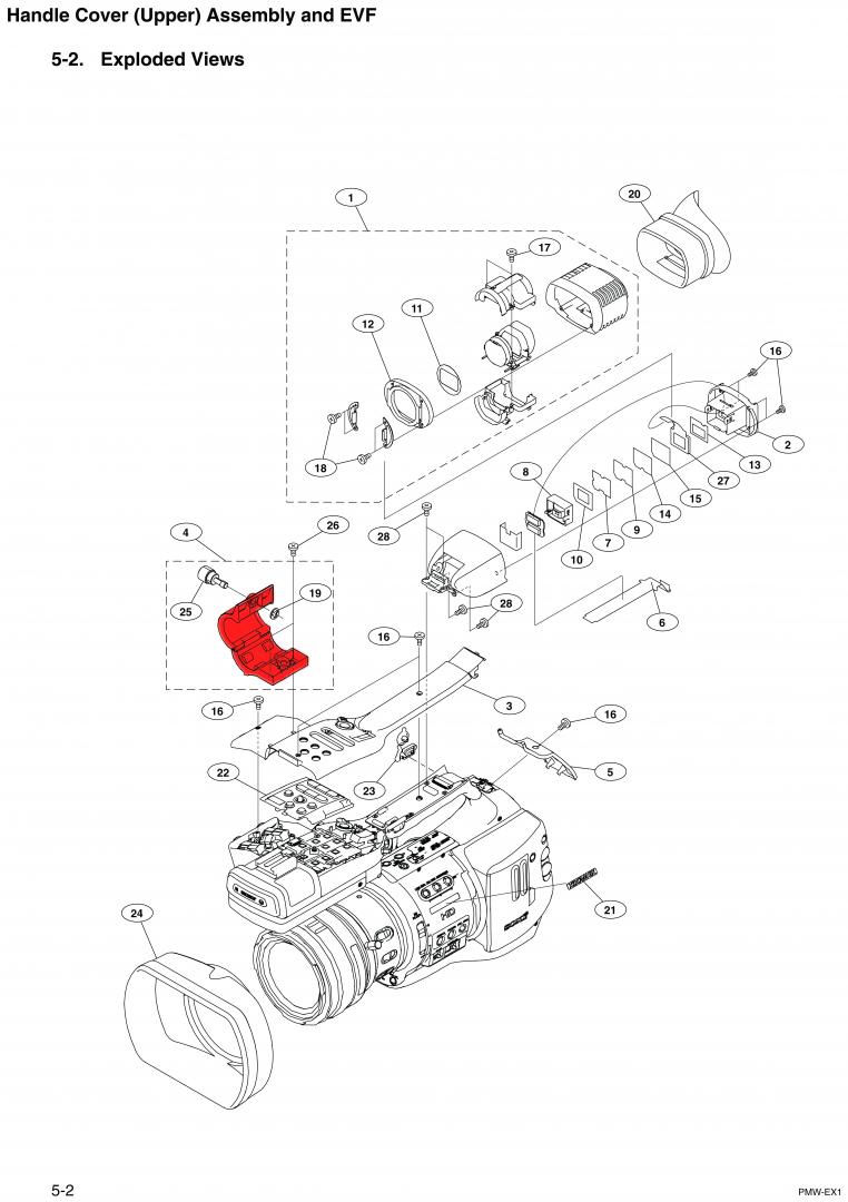

    Fixation micro cassée sur EX1
    Bonjour à tous,
    je viens de casser la fixation micro de mon ex1 (le collier plastique)
    Je voudrais savoir quelle solution adopter, est-il préférable de passer par sony ou existe-il un revendeur de pièce pour ce genre de caméra? Y'a t'il une autre solution plus fiable et moin coûteuse pour l'ex1 comme il est proposé dans la discussion ci-dessus?

  10. Lo.prod
    :help:Bon ben y'a personne.... et j'ai tjs mon problème de fixation micro pour mon EX1...
    Je cherche, je cherche, ...
