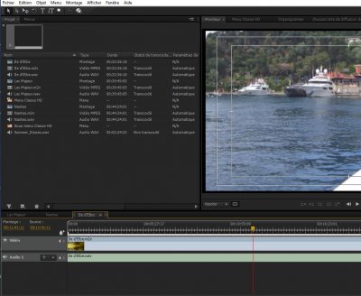

    NON, car dans ce cas là il y a une très légère interruption pour retour à la liste de lecture.
    Dans le cas de Bird, il suffit simplement d'importer les différents fichiers en tant qu'éléments.
    De créer un seul Montage
    de mettre bout à bout tous les élément sur ce montage
    et mettre une seule action de fin sur ce montage : Arrêt
    C'est exactement pareil que la mise bout à bout de clips sur la timeline de Premiere.
    => lecture en continu sans interruption.

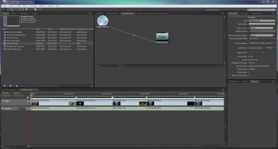

    Moi perso, j'ai exporté 3 séquences avec CC2015.4 et ensuite les importé dans Encore où chaque séquence correspond à un chapitre...Ils ne sont pas sur le même plan de montage!
  6. ogt
    Bird voulait un DVD d'un seul tenant :
    Sinon, si on veut des chapitres ou des séquences indépendantes, la solution plusieurs montages marche aussi.
    Encore est suffisamment riche en possibilités pour répondre à tous les cas de figures (en utilisant les listes de diffusion de montages et chapitres).
