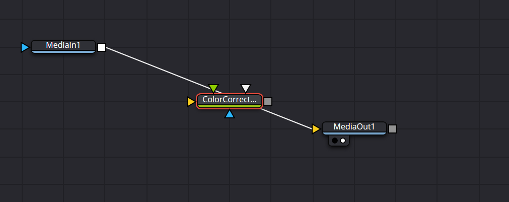

    Je teste actuellement Fusion.
    Jusqu'à maintenant je n'avais pas de problème avec la gestion des nodes. En positionnant un nouveau node (ex : color correction ou Paint) entre deux nodes la connexion automatique se faisait normalement.
    Soudainement je n'arrive plus à connecter des nodes...Le node semble se positionner correctement mais en fait il n'est pas connecté ! Bien sur quand je déplace le node les liaisons ne suivent pas
    Les nodes que j'essaye d'associer affiche leur nom en rouge.
    Je n'y comprend plus rien..
    Help

    Pour illustrer : Color correction posé entre media in et media out...les nodes ne se connectent pas..

    Bon, encore certainement beaucoup à apprendre sur Fusion !
    Sauf erreur mon pb vient du fait que je n'ai pas déclaré le media in comme un Fusion clip !

    Par contre si je rajoute un node il faut que je fasse les connexions à la main.
    La dépose d'un node sur la liaison entre nodes (ligne jaune bleue ) ne se traduit pas par la connexion automatique du node.
    Est-ce normal ou un pb de paramétrage ?

    Passant par là, ce post m'a attendri... Essaye de le glisser sur la connexion en maintenant shift appuyé.

    Le simple Glisser-Déposer fonctionne très bien.
    Il faut que la ligne "Jaune-Bleue" passe par l'une des connexions d'entrée.
    Si ce n'est pas le cas, le noeud ne sera pas connecté.
    Il est alors nécessaire d'effacer le noeud et de recommencer le Glisser-Déposer
    tel que je l'ai décrit.

    En test j'ai construit plusieurs arbres de nodes. Et le simple glisser - déposer entre 2 nodes me semblait fonctionner sans pb. Sans doute je ne posais pas le node au bon endroit comme le rappelle jcvideo.
    Bon j'ai appris quelque chose , le shift glissé, ça marche sans pb qque soit l'endroit où l'on pose le node sur le lien.

    Curieux ! Chez moi ça ne marche pas sur DVR Studio 17.4.5. :perplexe: :sad:

    Autant pour moi !! Pas de problème avec le "shift Déposé" :good:
    Petite erreur de ma part dans l'ordre des manipulations Clavier/Souris.
