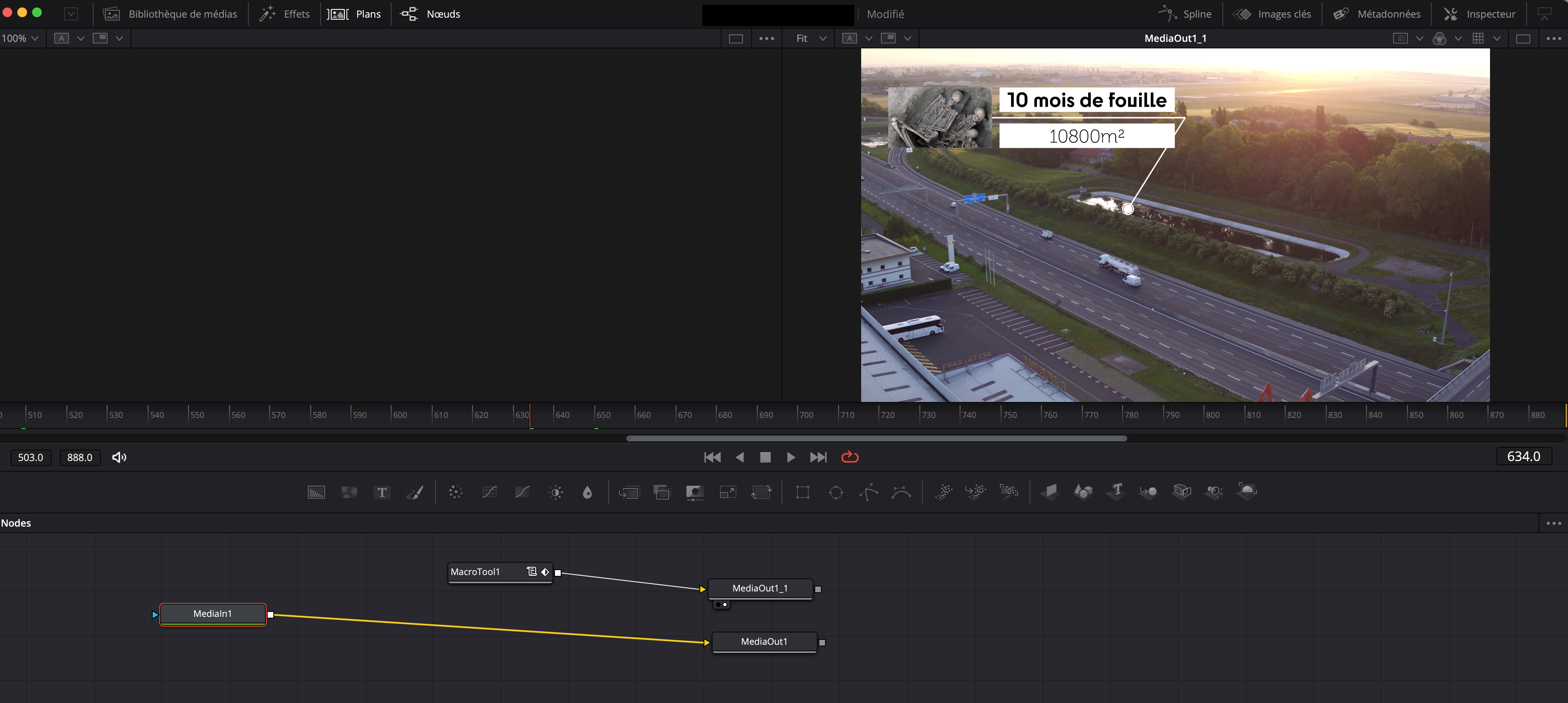

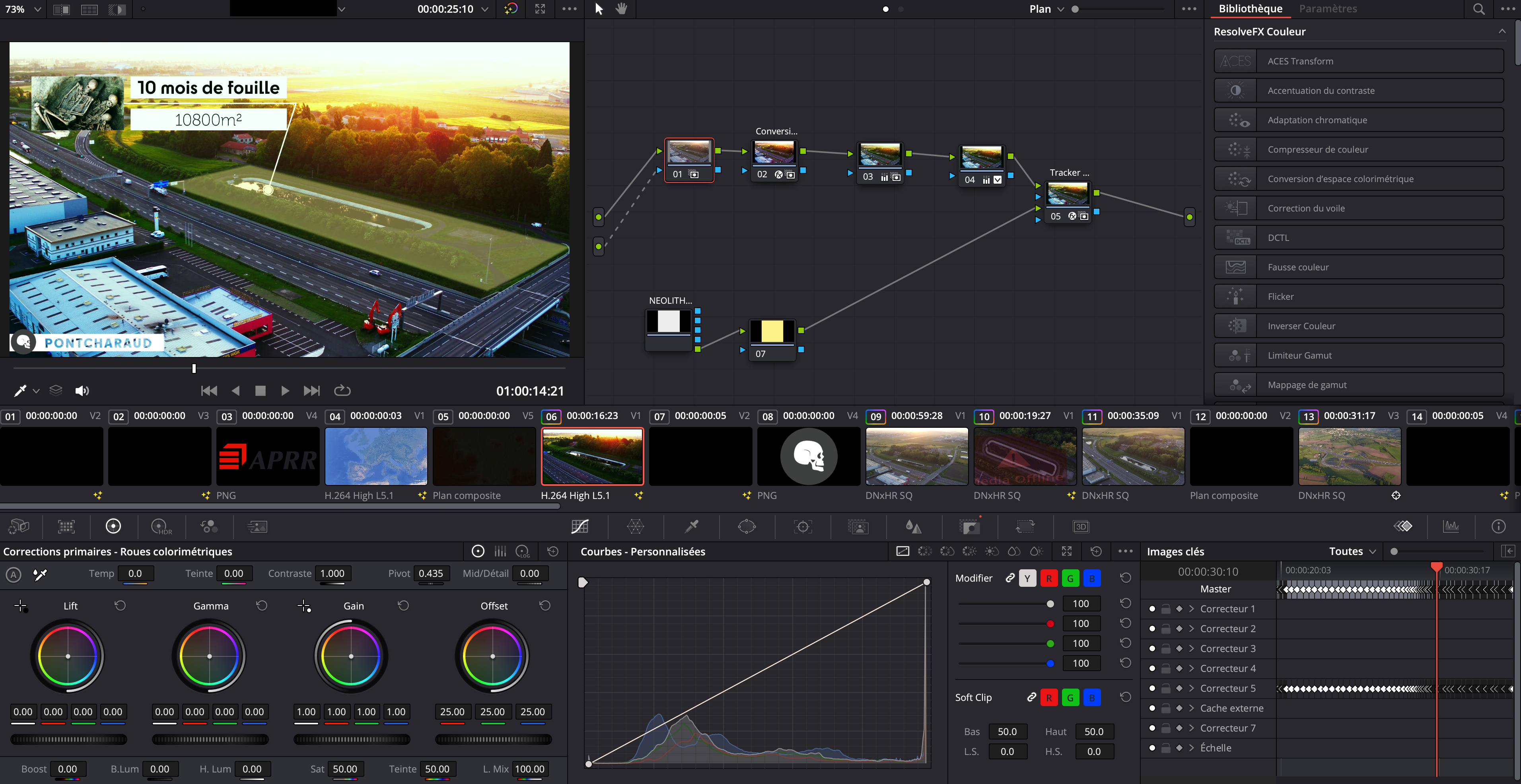

  10. Mathieudelut
    Bonsoir !
    J'ai essayé tes conseils, mais je n'arrive pas à mes fins...
    J'ai omis de te dire que j'utilise un noeud macro qui contient toute l'animation du call out. je te mets deux pièce jointe pour aider à la compression de l'organisation des noeuds.
    J'ai bien tenté de mettre la macro et le node media out en index 0 mais le callout et le mediaout de base en index 1 mais le callout n'apparait plus quand je fais cela...
    J'avoue ne pas tout comprendre sur cette organisation de noeud et que mes base de davinci son assez limité sur la partie fusion...
    J'espère que ces capture d'écran pourront t'aider à saisir mon soucis :)
    Merci encore !

    Entre ton MedianIn1 et ton MediaOut1, mets un Merge, et pipe le call out dans le FG (vert) de ce Merge... Donc Ta macro sort dans le Merge ET dans dans son MediaOut1-1...
    Je ne peux pas te le faire là mais probablement un peu plus tard si tu le souhaites, il suffira alors de copier/coller
  12. samalaplaya
    7 325
    72
    753
    +55 / 150 / -1
    Voilà, vite fait, avec les noms de ton flow - mais qui ne correspondent à rien, c'est juste pour que tu reconnectes correctement en conséquence, moi j'ai copié dans fusion standalone d'après ton screen - tu n'as qu'à copier le code ci-dessous > tu cliques dans un espace libre de ton node flow de Fusion > coller > tu fais pareil mais avec tes vrais noeuds dans le projet...
    Là tu verras ton call out dans Color et si tu fais pareil que dans ton 2ème screenshot en inversant le masque (en bref pour n'avoir que le clip sans le masque du call out et pas le contraire), tu étalonneras juste le clip et pas le call out...
