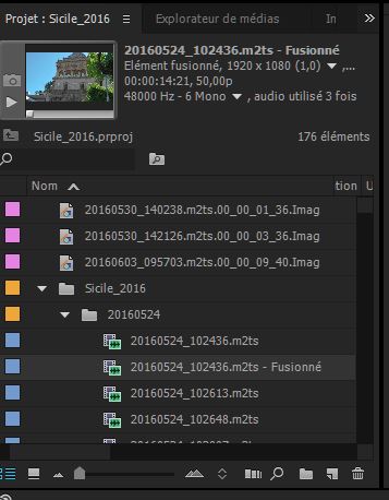

    Je dispose d'une vidéo avec un son pas beau provenant du micro de la caméra. J'ai en mm temps réalisé une prise de
    son avec un micro cravate et un enregistreur. Je veux remplacer le son de la vidéo par celui de l'enregistreur audio.
    Dans la fenêtre projet, il est possible de sélectionner un fichier audio et un fichier vidéo et clic droit "Fusionner".
    De là, on peut choisir de fusionner en se basant sur l'audio : Première est capable de caler l'audio sur l'audio de la vidéo.
    C'est ce qui est décrit ici : Fusionner les éléments avec synchronisation par l'audio | Apprendre Premiere Pro CC | Adobe TV
    Mon pb est qu'après cette opération, je n'ai plus d'image.

    Questions peut-être idiotes : combien de temps l'enregistrement audio a-t-il commencé avec l'enregistrement vidéo ? quelles sont les durées respectives ?
    Ce genre d'automatisme n'est pas toujours fiable à 100 % :rolleyes:

    pas idiote la question, j'avais trimé pas aux bons endroits.....
    Merci
