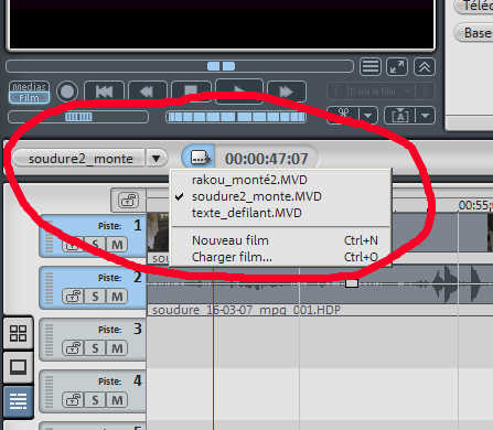

    Bonjour docco2,
    C'est très simple.
    Partons du fait que ton premier fichier est ouvert.
    Tu vas dans fichier / charger film.
    (éventuellement Magix te demande s'il doit sauvegarder le film actuel)
    Sélectionner le fichier mvd à charger et faire ok
    Magix te demande alors s'il doit fermer le film courant. Répondre "ne pas fermer".
    Maintenant tu as deux films ouvert et tu peux passer de l'un à l'autre avec la liste déroulante située au dessus de la timeline à gauche.
    Il suffit de faire des copier/coller pour importer dans ton premier film tout ou partie du second.

    Je n'arrive pas à trouver "la liste déroulante au dessus de la time line à gauche".
    De plus,pour faire un copier/coller je duplique et je transfère mais il me semble qu'il doit y avoir mieux.

    Voir la piece jointe
    Tu sélectionnes ce que tu veux copier,
    puis edition / copier objet (Ctrl + C)
    Tu passes ensuite sur l'autre film (la liste déroulante en question)
    Tu places le curseur rouge où tu veux faire le coller
    puis edition / coller objet (il faut que la timeline soit vide à cet endroit) (Ctrl + V)
    ou
    edition / editer plage / coller (s'il y avait des objets sur la timeline, ils seront "poussés" pour permettre l'insertion. (Ctrl + Alt + v)

    Je suis sur VDM2006+ et je n'ai pas pas trouvé cette liste déroulante , peut-être qu'elle n'est que sur VDM2007?
    Merci pour le copier/coller, ça marche.

    Effectivement, ce bouton n'existe que depuis la dernière version (2007).
    Avant, pour passer d'un film à un autre, il faut aller dans le menu "fenêtre" et la liste des films ouverts se trouvent à la fin du menu.
