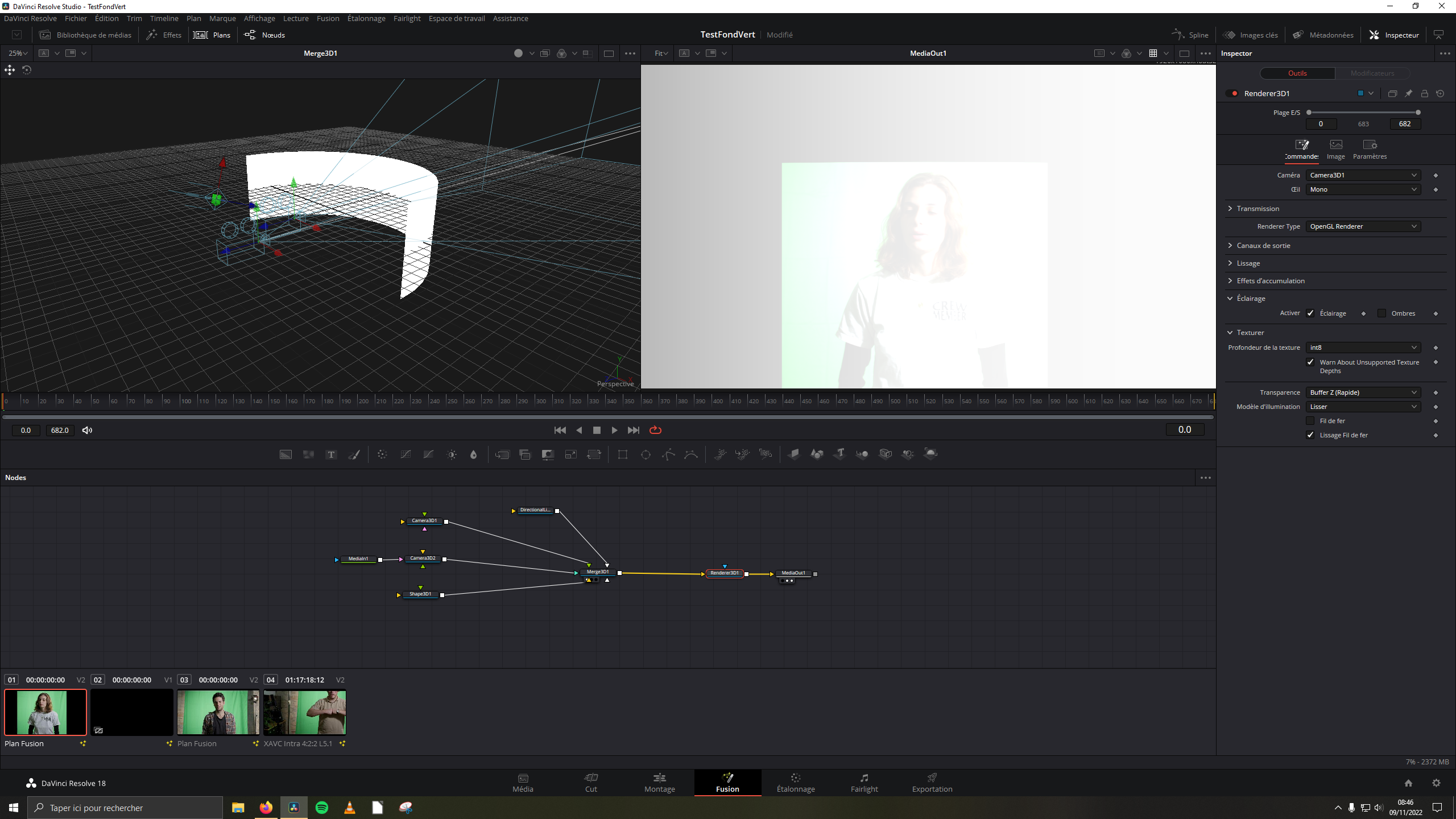

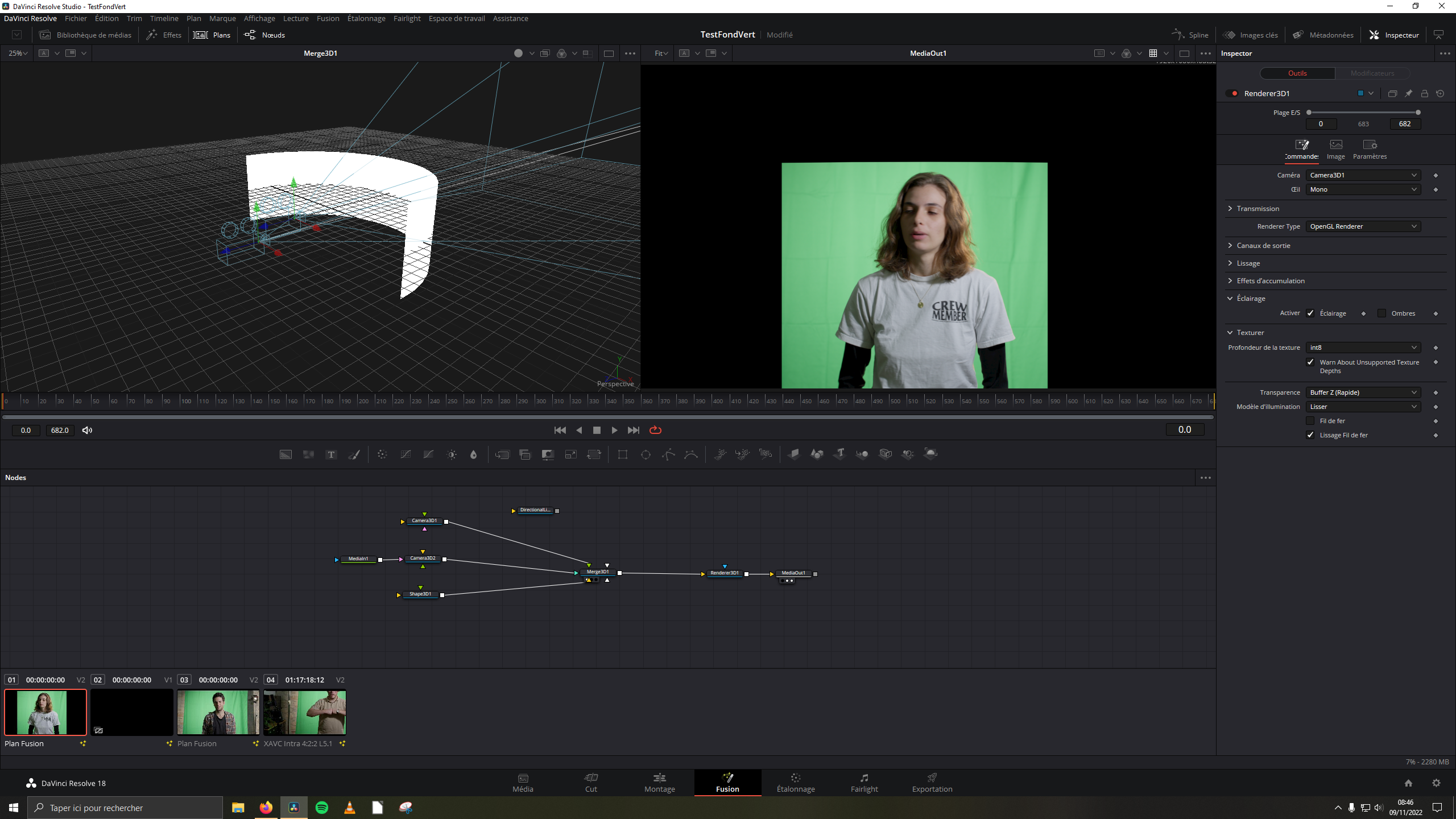

    J'ai fait quelques tests rapidement sur un fond vert avant le tournage. Plutôt que de simplement mettre un fond blanc derrière mes personnages, je voudrais créer dans Fusion une forme 3D sur laquelle je projetterais mon image et que je pourrais éclairer pour renforcer l'impression de salle infinie.
    Ma méthode pour l'instant est de projeter mon image sur ma forme, que j'éclaire avec une source (comme le montre les captures que je joins). Ce faisant, j'éclaire également mon image qui devient pâlichonne.
    Auriez-vous une idée de méthode qui pourrait régler ce problème ? Ou est-ce que je fais complètement fausse route et que je me complique la vie pour pas grand chose ?

    Nan mais comment dire... L'idée est juste mais pas la réalisation. Globalement, je pense que t'es conscient qu'il faut keyer ton personnage sur fond vert là hein ? ooo (parce que là ton test ne te montre pas la réalité de ce qui suivra si tu gardes le fond qui fait halo etc...)
    Ensuite, tu ne peux pas - enfin si dans certaines conditions - connecter directement le personnage à la camera, il faudrait le connecter à une shape3D connectée au Merge. Sauf si la cam3d est paramétrée en projecteur (auquel cas il existe aussi un noeud projecteur au passage).
    Ensuite encore, je te conseille pour le fond d'uliser plutôt une imageplane3d pour ton fond, tu seras moins emm...... pour le paramétrage de la taille qui s'adaptera par la suite.
    Après bon... Keyed ou pas, si tu mets une directionnal light en pleine gueule du personnage, c'est sûr qu'il aura pas bonne mine à la fin :laugh:

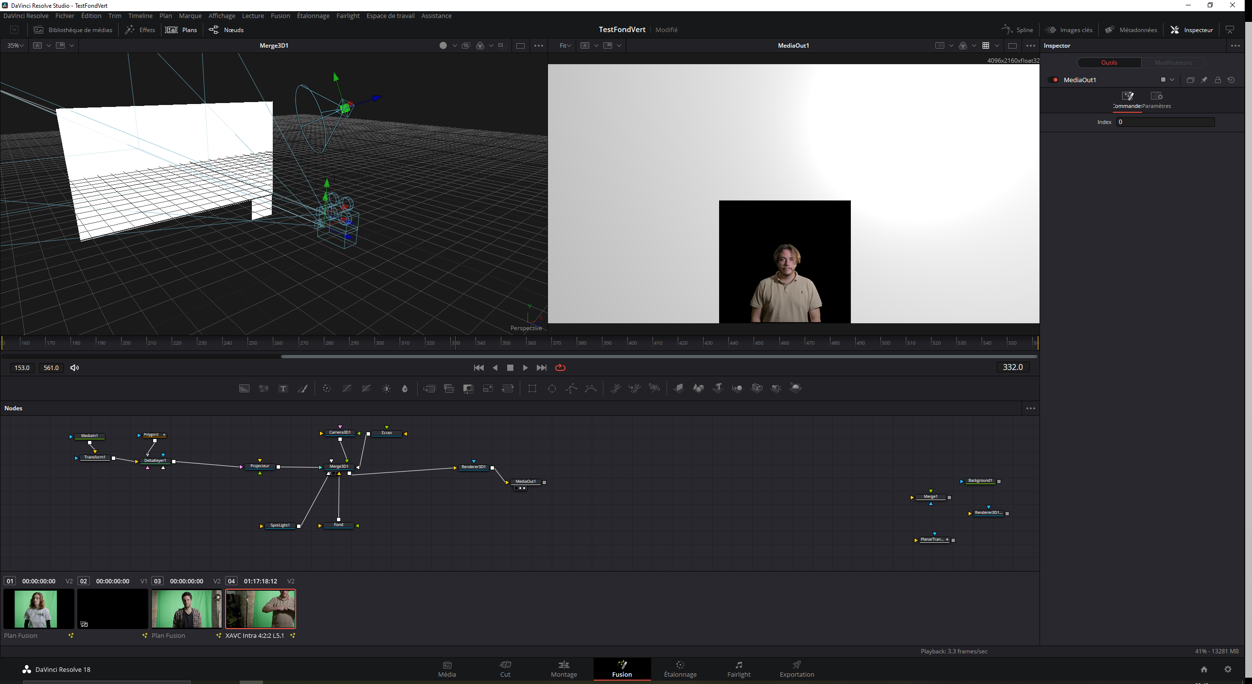

    Bon pour vous montrer où j'en suis, j'ai essayé de mettre deux imageplane3d, un qui me sert d'écran sur lequel je projette mon image et que je met en avant et un qui me sert de fond blanc que j'éclaire avec un spot en veillant à ne pas éclairer mon écran devant. Ce qui fonctionne. :good:
    Mais... comme la capture le montre...
    Je me doute que ça va sembler évident à ceux qui connaissent Fusion ou qui ont un peu de sens pratique mais de mon côté ce n'est qu'en l'appliquant que j'ai compris. :rolleyes: Quand je Key mon sujet, mon premier imageplane3D (mon écran donc) reçoit également le reste de l'image autour de mon sujet (anciennement mon fond vert), que je n'arriverai pas j'imagine à matcher avec mon fond blanc, même si je le remplace par du blanc.
    J'imagine donc que le problème est que la projection est considérée comme une lumière et agit donc comme... une lumière.
    Est-ce qu'il existe un autre noeud que le projecteur pour mettre un personnage dans un espace 3D dans Fusion ?

    Perso je pense 2 trucs :
    - d'abord je me demande pourquoi tu veux être dans un espace 3D alors que tes personnages sont sur un fond vert et donc qu'ils bougent dans un espace 2D : je ne sais pas quels sont leur mouvements et interactions avec l'environnement - s'il y en a un, comme objets, table, chaise, voiture, etc etc - mais dans le doute, pourquoi ne pas keyer tes personnes et mettre du blanc derrière tout simplement ?
    - dans le cas où tu préférerais insister dans ton environnement 3D - que tu ne maitrises pas et que tu vas galérer à rendre propre et crédible de ce fait - , tu ne dois pas "projeter" le gars, tu dois garder ton imageplane3D derrière et le faire bouger lui devant, dans le vide je dirais...
    La technique s'appelle camera projection mais c'est pas pour autant que tu dois projeter effectivement dans tous les cas ;)
    Dans le vide = il est keyé, relié à une shape3D (pour exister dans l'univers 3 D) et placé devant le fond blanc et en face de la caméra, donc en gros entre la caméra qui affiche dans le renderer3D et le fond.
    Et c'est le cas aussi pour tout le reste de l'environnement à ajouter...
    h ttps://Camera Projection dans Fusion, sous-titré français (french ST) - YouTube
    Ici une video française qui montre le principe...
    (je ne comprends pas le principe qui rend tous les liens pseudo indisponibles ici, alors colles manuellement le premier "h" au reste de l'URL au besoin )
    Mais globalement, ne connaissant pas le reste du projet, je n'aimerais pas être de mauvais conseil. Je doute que tu te lanceras dans un big projet d'inclusions 3D massives avec une cam qui bouge partout et pas seulement en pan, donc je maintiens qu'il y a de fortes chances que tu te compliques la vie inutilement...
