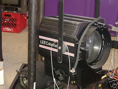

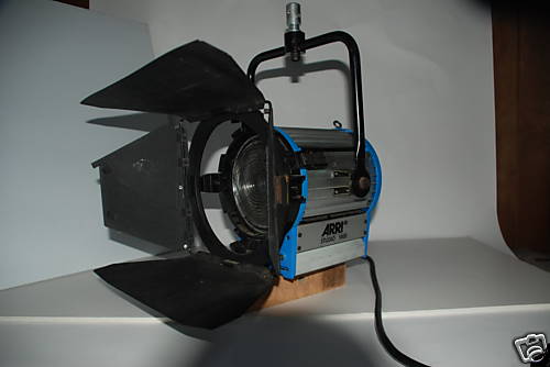

  6. jung8127
    1,000
    61
    Oui Rolland c'est vrai...chez B & H ils en ont plusieurs;-)
    Je poste des photo des projos qui m'interessent...ce sont des Arri et DeSisti
    je ne sais pas si ils sont des ventilos...
    Donc pour eux il suffit de changer la prise et la lampe non?
    Pour la prise un simple adaptateur peut marcher?
    Merci en avance
  7. homero
    16,500
    29,035
    +1,186 / 6,575 / -20
    Pas de ventilo, excellent matériel pro, lampes (chères ...) à changer, un adaptateur de bonne qualité (avec terre) et qui tient bien suffit .... pas une merde pour rasoir électrique vendue dans les aéroports
