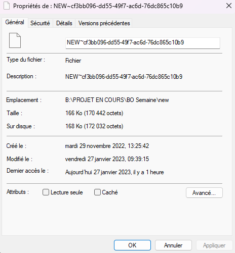

    Je montais tranquillement dans Premiere quand mes écrans et ma souris ont freeze, les deux écrans se sont éteint et lorsqu'ils se sont rallumés je me suis empressé de faire un ctrl+S. Néanmoins, le logiciel a décidé de se fermer quelques instants avant que la sauvegarde soit complète.
    Depuis, impossible de remettre la main sur le projet, ou de le rouvrir. J'ai finis par trouver deux fichiers, qui semblent être le projet susnommé, divisé en deux et corrompu.
    J'ai essayé de les ouvrir quand même dans Premiere Pro, rien à faire...
    Merci d'avance pour votre aide, j'aimerais ne pas avoir à tout recommencer comme vous devez vous en douter !

    Il faudrait partager les deux fichiers, mais ça semble mal parti. Autant repartir sur une sauvegarde automatique.

    Je confesse ne pas comprendre en quoi tout ceci peut aider, soit les fichiers sont récupérables, soit ils ne le sont pas. Mais :
    on est sur la 23.1 de Premiere, le projet est composé de plusieurs séquences .mp4 1920/1080 à 60 images par seconde. Processeur i9 9900K et 2060 super pour le gpu. 32GO de RAM et tout se passe sur un NVME de 500GO.
    Voici les deux fichiers : WeTransfer - Send Large Files & Share Photos Online - Up to 2GB Free
    En effet, ma première idée fut de trouver les auto-saves mais force est de constater qu'elles ont disparu aussi ? J'ai fouillé dans les caches etc, et à part les peak files, je ne trouve rien.

    J'ai renommé le fichier en .rar pour que Winrar l'ouvre, décompressé ce qu'il s'y trouvait, ouvert avec le notepad pour voir la gueule que ça avait et renommé en .prproj
    Tu n'as pas de répertoire "Adobe Premiere Pro Auto-Save" à côté de ton projet ?

    Pour une raison que j'ignore, pas sur celui-ci !
    Je vais arranger ça.
    Encore merci, tu as sauvé quelques heures de boulots !
