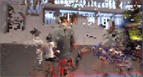

    Bon j'ai PINNACLE 21 ou 22 , mais je ne pense pas que le problème vienne de là...En fait en début de chaque clip que j'ai tourné j'ai une "mini mosaïque" qui apparaît systématiquement sur chaque début de clip, c'est extrêmement pénalisant car je suis obligé de couper chaque début de clip...D'ou cela peut-il provenir..?? Ayant une SONY Z7, j'utilisais d'abord la bande au lieu de la carte CF.. c'est donc uniquement avec les clips de la carte CF que j'ai ce phénomène....une idée..merci! (cf img jointe-début de clip) debut de clip.JPG

    Si tu lis ta video avec VLC par exemple, tu as le même phénomène ?
  3. bdbd
    141
    bonjour,
    Alors ce n'est pas une "mosaique" mais un genre de freeze de départ avec vlc

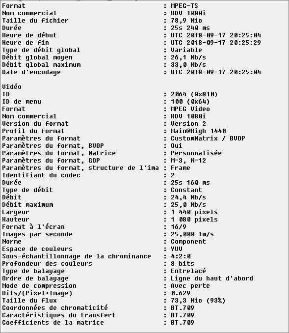

    Et bien mes films sont en HDV 1440X1080 (SONY Z7) je ne les importes pas , je vais les chercher directement sur le disque et ils sont en .M2T,
    Ces fichiers sont "mosaïqués" uniquement sur 1/10 de sec au départ du clip.
    je joint un "mediainfo" du fichier.

    quelles sont les caractéristiques de ta carte ?
  7. bdbd
    141
    NVIDIA GTX 740
    ma carte mémoire : c'est une carte LEXAR CF64 Gb 1066X 160 mb/s
