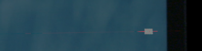

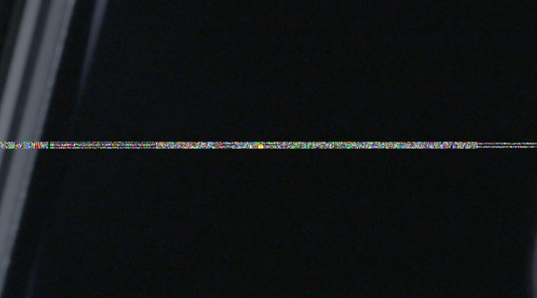

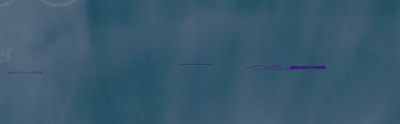

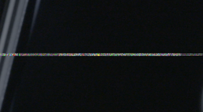

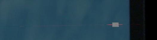

    Depuis un certain temps j'ai un problème lors de mes exports vidéos qui ne concerne que quelques images pendant une vidéo, et ce quelque soit le projet sur lequel je travaille et le logiciel utilisé (Premiere, Resolve...). Il apparait aléatoirement, ce qui est très gênant pour avoir un export qui ne soit pas affecté... Je précise que tous mes logiciels ont une licence légale activée et qu'aucun scan de l'antivirus ClamXav ne me détecte quoi que ce soit.
    Je vous envoie des screens du problème en question.

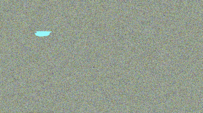

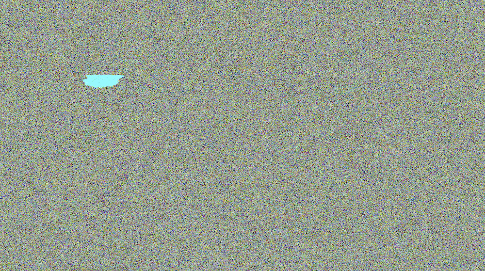

    Je viens d'essayer avec les 3 options. Metal produit quelque chose de... intéressant. C'est le même effet que les anomalies dont je parlais au début mais en plus gros (sur toute la vidéo), je vous joint une capture. Ca doit donc avoir un rapport avec l'accélération du rendu comme tu le disais, mais je ne sais pas si c'est un problème matériel.

    Et avec "Logiciel Mercury Playback Engine uniquement", ça fonctionne ? (ça va être bcp plus long mais il n'y a pas d'utilisation de la carte graphique pour accélérer le traitement)
    Bonne question... Mais si les mêmes projets fonctionnent sur une autre machine de mêmes caractéristiques, c'est probablement un problème matériel.
    Il y a une (très) longue discussion sur le forum US d'Adobe sur un problème qui semble voisin bien que les "symptômes" soient quelque peu différents. Apple et Adobe semblent se renvoyer la patate chaude... Voir ici
  11. Hi-Pod
    Merci beaucoup à toi, je pense que vu la discussion je n'ai pas beaucoup de chances de le résoudre si c'est un problème matériel... Je vais travailler avec le "logiciel uniquement" qui a l'air de fonctionner. Media Composer a l'air plus fiable la dessus, je pense que la discussion que tu m'as envoyé est assez explicite sur le problème je vais juste espérer que la dernière solution fonctionne.
