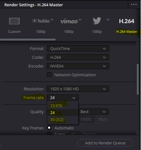

    Je suis limité dans les options de frame rate de mon exportation de montage avec DVR Studio 17.2
    Les rushes sont en 50p.
    La TL de mon projet est configurée en 50 frames/s
    En voulant exporter avec le réglage par défaut H264 Master, je n'ai que les 3 options de frame rate visibles sur la photo alors que j'aimerai rester conserver celui des images sources.
    C'est la même chose avec les autres préréglages (Youtube, ...) et en CUSTOM.
    Je n'avait pas eu ce soucis avec mes montages précédents.
    Ave-vous une idée sur la cause?
    Merci

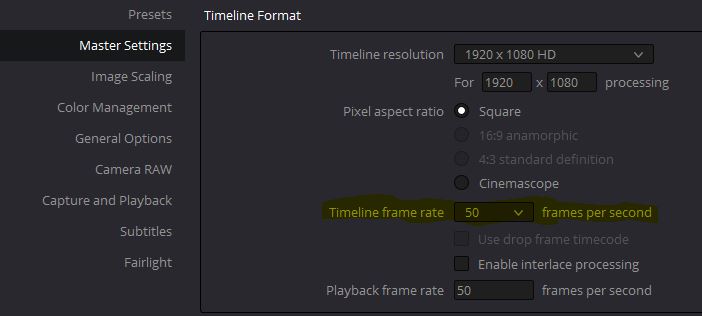

    à priori , il est peu probable que ta timeline soit réellement en 50 im/s
  3. mafach
    6 300
    59
    2 059
    +53 / 285 / -1
    Pour être factuel.
    Un autre projet en cours, lui aussi avec des rushes 50p issus de la même cam ne présente pas ce problème.
    Je vais tenter d'exporter la TL dans un nouveau projet pour voir.

    Ce sont les settings de ta timeline qui doivent être en 24 fps
    #4 Alcoriza, 6 Juin 2021
  5. mafach
    6 300
    59
    2 059
    +53 / 285 / -1
    Bonjour Alcoriza,
    Bonne pioche! :bravo:
    J'ai créé une seconde TL dans mon projet, qui était en 50FPS par défaut sans possibilité de réglage. J'ai copié mes clip de la première TL sur la seconde. J'ai bien l'option d'export correspondante.
    Je ne m'explique pas d'où sort le setting en 24FPS? Ce n'est certainement pas moi qui ai fait ce choix:perplexe:
    MERCI :good:
  6. Le phoque
    1 620
    213
    +9 / 16 / -0
    Bonjour
    24FPS est le format par défaut de Davinci.
  7. mafach
    6 300
    59
    2 059
    +53 / 285 / -1
    Merci pour cette information.
    Donc, lorsque j'ai glissé mon premier rush sur la TL, je n'ai pas du répondre correctement à la demande du logiciel de s'ajuster.
    Le sachant, j'y serai attentif à l'avenir.
