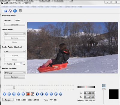

    VLC n'est certainement pas le meilleurs outil de conversion, surtout qu'il n'y a que le conteneur à modifier (sans aucun ré-encodage)
    Utiliser AviDemux, qui faite ça très bien (avec Copy Vidéo et Copy Audio)

  4. ogt
    Meuh NON, ce logiciel est totalement gratuit et pleinement opérationnel.
    Je ne sais pas ou vous l'avez téléchargé, mais le site officiel est là :
    Avidemux - Main Page

    J'ai fais des test et ça marche nickel ! Le problème venait visiblement de VLC et de sa conversion du coup...
    Merci beaucoup en tout cas !!
