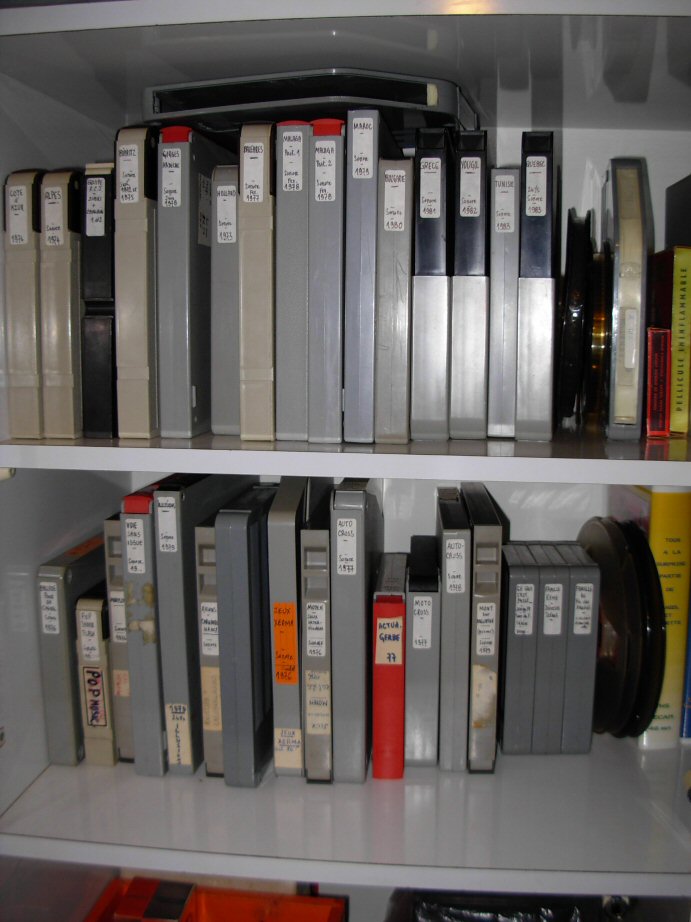

    PS : la petite collection que j'ai à transférer ( raison pour laquelle je tiens à trouver mon sacré miroir , évitant trop longtemps et temporairement le transfert " loupe seule " , les scéances de retournement logiciel et retransfert à nouveau sur K7 DV pour conservation ). Les boites les plus grandes contiennent pour la plupart des films avoisinnant les 150 / 160 m. L'ensemble des films est sonore. Financièrement parlant , intérêt à transférer moi même . . .
