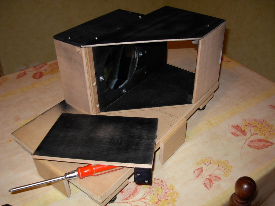

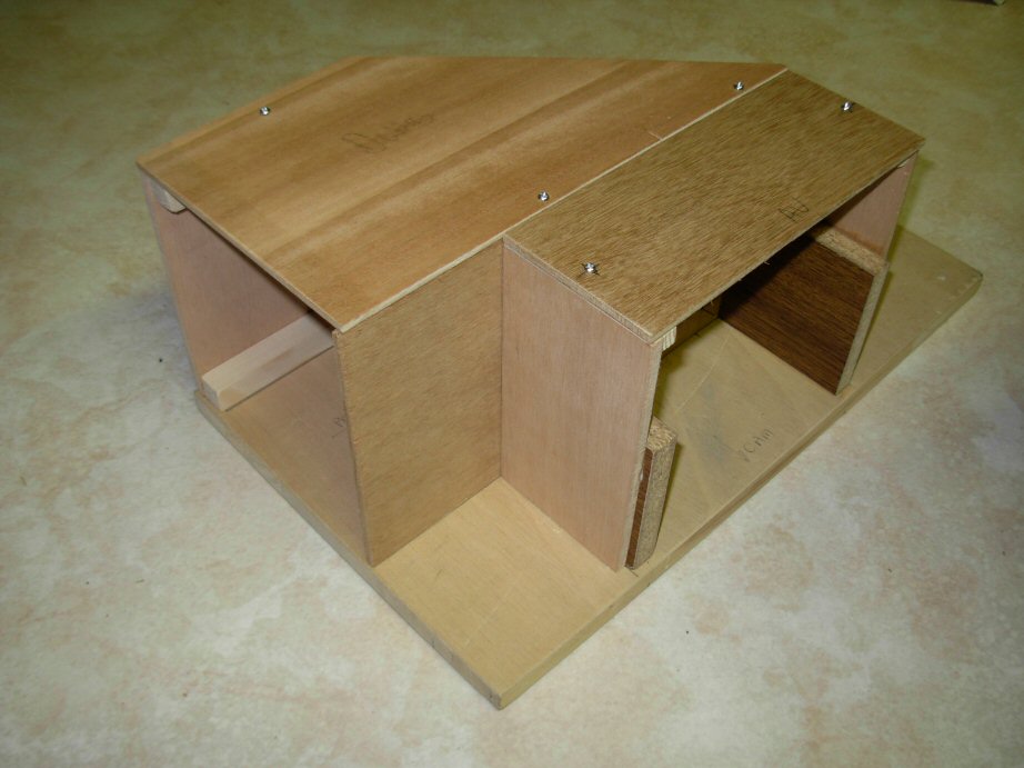

    Mon montage est on ne peut plus traditionnel , une synthèse de ce que j'ai trouvé sur ce site ou en tutos .
    1) Brut de fabrication.
    2) Avec sa peinture noire....et sans miroir !
    L'ensemble projo et condenseur sont placès sur un unique panneau bois , permettant de les " bloquer " lorsque les réglages de l'ensemble seront définitifs.

    belle boite. j'ai un mirroir que j'utilise mais pour des tests il m'arrive de faire sans. et c'est pour cette raison que j'ai fait un montage avec les deux séparé. tu as du voir le montage en pvc ici sur le forum ou sur mon site. par contre j'ai fait une platine avec des marquage au sol et des fixations.
    dans ta boite il te faudrait pouvoir ouvrir un trou sous le mirroir lorsqu'uil n'est pas monté.

    JCGRINI
    Je ne comprenais pas l'option avec le trou " sous le miroir ". Je suppose que c'est la solution pour faire usage du boitier avec la lentille seule.
    Etant donné que je précisais plus haut ( # 1 ) que j'avais fait quelques essais avec la lentille seule, le pb de trou ne s'est pas posé puisque j'ai prévu à la fabrication un support miroir non collé , mais vissé pour des réglages fins. Il m'a fallu déposer simplement ce support pour faire les essais sans miroir.

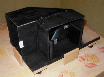

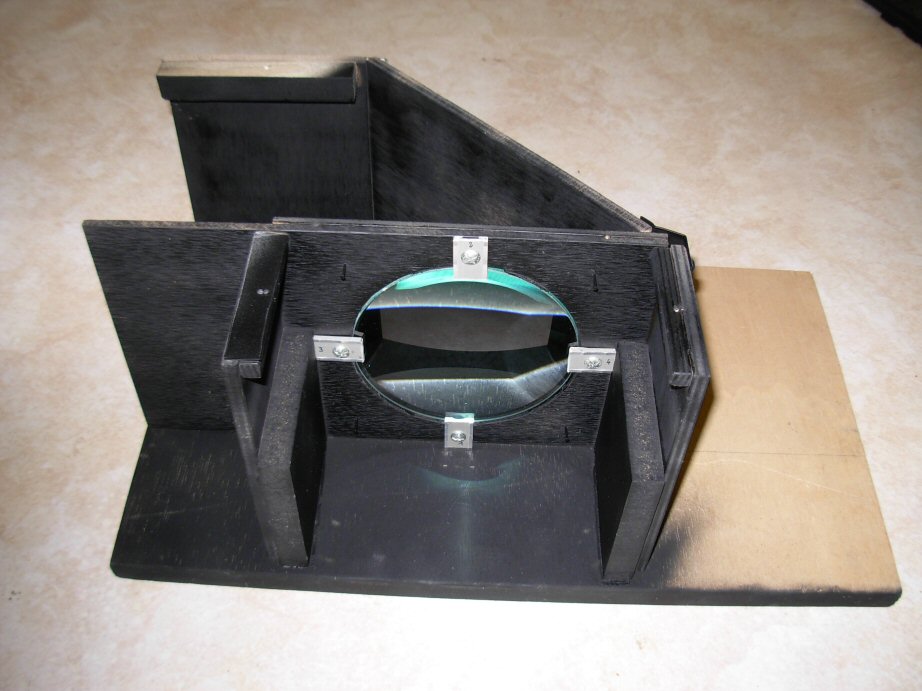

    Les dernières photos , vite faites ce soir, de mon condenseur , avec ses 4 pieds réglables ( vis ).
    La solution avec miroir me conviendrait surtout pour la position de travail aisée.
    Je suis au centre de l'angle droit Projo ( à ma gauche ) et Camescope ( à ma droite). Ceci n'est que personnel.
    PS : Izzotek , c'est fois c'est fini , plus un seul miroir optique sur le site !
    1) Condenseur avec les pieds réglables .
    2) Support miroir déposé pour les essais avec la loupe seule.
