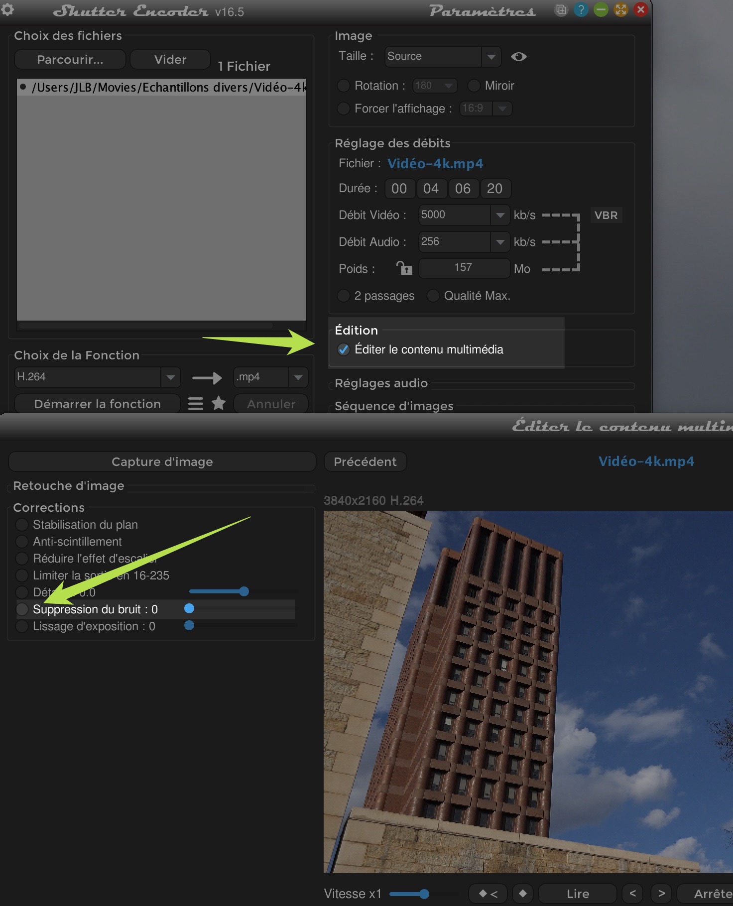

    Peut-être pourrais-tu essayer le 'débruitage' de Shutter Encoder, gratuit :
    Je ne sais pas ce que cela vaut pour ne l'avoir jamais essayé.
    Je possède en effet Denoise de Neat Vidéo que je n'utilise pratiquement jamais, me contentant de l'effet débruitage de mon appli de montage (FCP X) en général largement suffisant.
    De plus, comme je filme avec un APN full frame, j'ai très rarement du bruit dans mes vidéos.
    Shutter Encoder s'appuyant sur des bibliothèques sérieuses son débruiteur ne devrait pas être sans une certaine efficacité.

    Il est cool ce logiciel shutter encoder mais en ce qui me concerne après de multiples essais cela n'améliore pas le bruitage de ma vidéo cela me fait juste un fichier un peu plus gros que celui d'origine.
    Mais merci de me l'avoir fait découvert.
