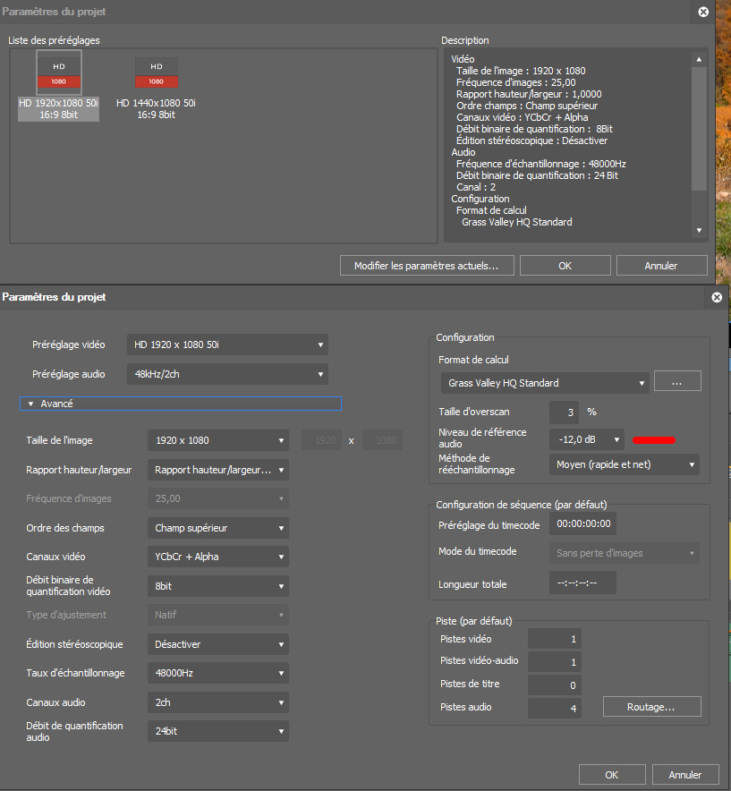

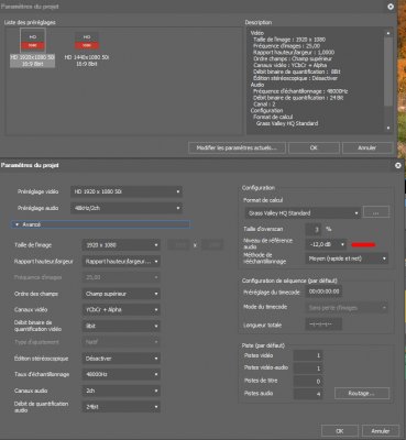

    1. Pour le réglage du niveau à -12db (-20db par défaut) :
    il faut le faire dans les parametres généraux de projet, cette valeur sera ainsi utilisée pour tous les nouveaux projets à venir et pas seulement pour celui en cours.

  10. comptesupprime20181127
    Bonjour
    @ allfa , et @ jb60
    Dans Edius ouvert, aller dans : Paramètres du projet, pour modifier et que soient mémorisées les modifs.
    (post croisé avec Marc)

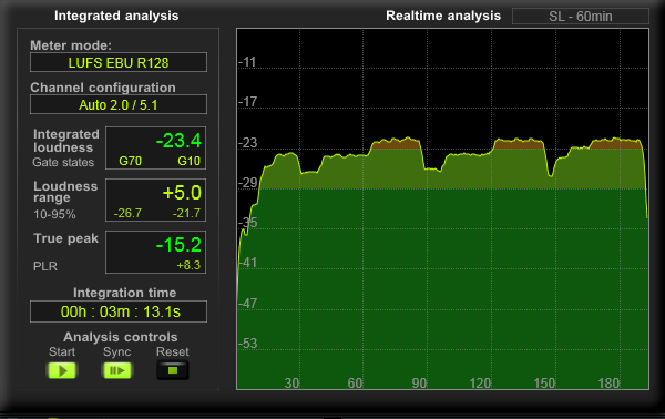

  13. TotalNewbie
    4,830
    34
    1,162
    +6 / 18 / -1
    Parce que la valeur instantanée (crête) d'un signal audio n'est pas représentative du niveau sonore global, ou autrement dit, de la pression acoustique de ce signal durant une reproduction. On peut avoir deux programmes musicaux qui sont normalisés à 0dBFS, soit le max de l'échelle numérique, dont un sera percu beaucoup plus fort que l'autre. Il faut en fait tenir compte de la plage dynamique mais aussi du niveau moyen qui est la mesure la plus pertinente en ce qui concerne la perception du volume sonore. Des transitoires ou des attaques violentes peuvent taper à 0dBFS alors qu'on écoute un adagio plutôt calme enregistré par un orfèvre qui a décidé de conserver au mieux toute la dynamique, et ce, dès la captation. C'est pour ca qu'on utilise des VU mètres et non pas des crête mètres pour avoir une indication du niveau sonore. On est même allé encore plus loin avec la norme EBU R-128. L'idée c'est d'avoir une durée d'intégration du niveau du signal qui permet une mesure objective.
    Alors il y a des morceaux qui sont au niveau 0dBFS (difficile d'aller plus loin :D ), mais qui après passage dans un compresseur multibandes réglé au taquet se retrouvent en fin de mastering avec une dynamique résiduelle qui n'excède pas 3dB, ca, forcément, ca tape très fort dans les oreilles. Le cran au dessus, c'est des "ingés son" qui livrent des masters écrétés au 0dB numérique .. oui oui ! ca existe et c'est bien plus fréquent qu'on peut l'imaginer.
    Perso je ne vois pas l'intérêt de normaliser à -12dB pour une compil. Laisser les morceaux tels quels est bien plus pertinent, que l'encodage final soit du MP3, du flac ou que cela reste du PCM. Les -12dBFS, c'est juste parce que c'est une valeur du cahier des charges du monde broadcast et que ca laisse une plage de correction assez souple pour l'ingé son.
    Si on veut avoir des heures de programme avec un niveau de perception du volume plus ou moins égal sur toute la durée on passe par un compresseur multibande pour "booster" les plages un peu "faiblardes" et si on veut être perfectionniste on y ajoute une normalisation post-effet de type R-128 avec un niveau élevé: pas celui couramment admis dans le monde broadcast qui est à -23LUFS (assez proche du -12dBFS).

  15. TotalNewbie
    4,830
    34
    1,162
    +6 / 18 / -1
    Je ne voulais pas aborder ce point vu que au départ je réponds à une personne qui est un peu dans le brouillard, pas plus que les crêtes inter-sample. Mais bon, maintenant c'est fait ;)
    J'avais souvenir que c'était le niveau demandé pour le "La 3" en amorce de PAD et qu'ensuite c'était selon le diffuseur. Merci pour la précision.
    Merci pour l'info, toujours bon à prendre pour ma petite culture perso.
    Oui, pas de gate, temps d'intégration pas du tout dans la même cour, etc... Je voulais simplement dire qu'un programme musical avec un master calé aux alentours de -12dBFS produit un signal qui n'est plus très loin du 0 LU mais, bien sûr, c'est mathématiquement faux et totalement empirique. :jap:
    Une illustration de ce barbarisme avec un bout de Black Keys (bien compressé le truc):
