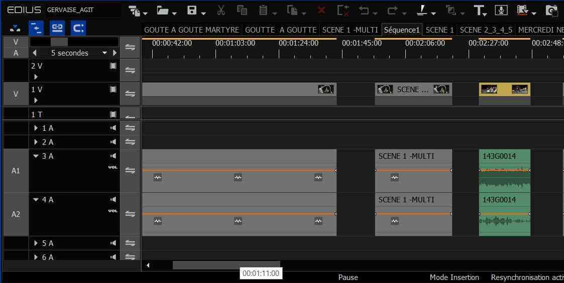

    1) J'ai une séquence avec un montage multicam 2 caméras les pistes sons affichent les formes d'ondes sans problèmes
    2) Je veux extraire des moments de cette séquence et les stocker, dans la timeline d'une séquence dédiée
    3Je mets la séquence dans le player, j'indique un point in, et un point out clique sur insérer ds la time line
    4)Le clip sélectionné se place sur la timeline.... mais la forme d'onde ne s'affiche pas
    Bug, ou c'est moi ? :)

  3. Licioula
    376
    +2 / 11 / -0
    Voilà : le dernier est un clip classique :) ondes multi.jpg

    Sur Edius X, dans les séquences sur la TL on voit la forme d'onde alors que toi tu as juste le symbole de forme d'onde.
    Il me semble me rappeler que sur E9 j'avais le meme comportement que toi.
    La communauté Edius trouvait anormal de ne pas voir la forme d'onde. Cette modification a du arrivé avec la version X.

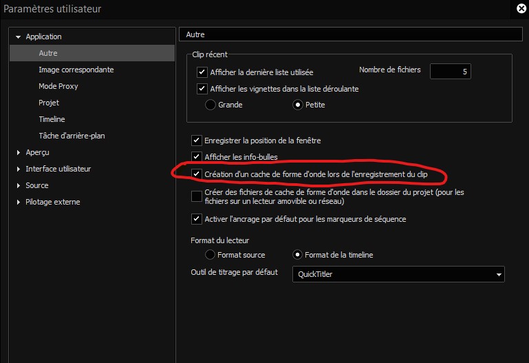

    En complément le paramétrage :

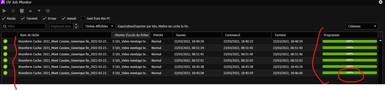

    Si tu ouvres le GV job monitor as tu des noms de tache commençant par Waveform ?
    Ces taches sont elles arrivées à une progression de 100% ?

    Pas de tache inachevées
