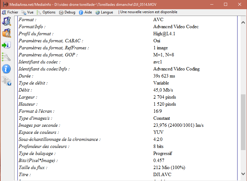

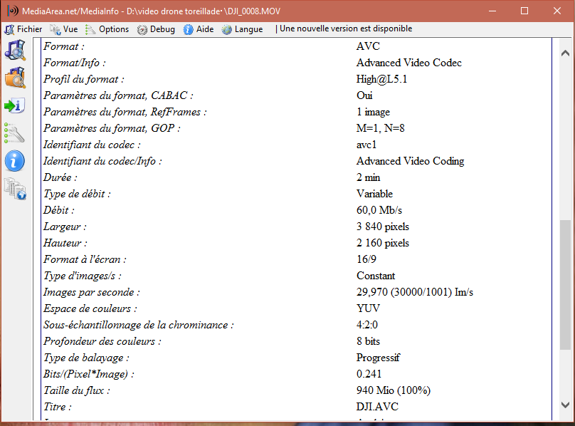

    On m'a demandé de monter des vidéos d'un drone dont çi joint les caractéristiques. Problème classique dois garder le même format et à quel débit mini et maxi dois je la sortir sachant que le montage sera projeté avec un vidéo projecteur 4K. En plus j'ai 2 formats de fichiers sources. Pourquoi faire simple quand on peut faire compliqué.

    Est ce que vous devez mélanger dans le même montage les sources de formats différents ?
    Si oui, vous êtes mal, car ce n'est pas la même fréquence image ni la même résolution, en plus le second format 2704*1520 est plutôt exotique !
    Dans ce cas la première chose à faire est de ré-encoder l'un des formats pour le mettre identique à l'autre.
    Si vous voulez projeter en 4K, il sera préférable de choisir le format du premier (UHD), mais :
    - vous allez zoomer les clips de la seconde série, donc perte de qualité
    - il vous faut un logiciel de ré-encodage qui traite correctement l'augmentation de fréquence image (23,976 => 29,970).
    Quel sera le logiciel de montage utilisé ? , Edius, puisqu'on est dans cette rubrique.
    Faites des essais de ré-encodage avec Edius pour voir ce que ça donne. Si le résultat n'est pas satisfaisant il faudra revoir la copie (et peut être ré-encoder d'une autre façon).
