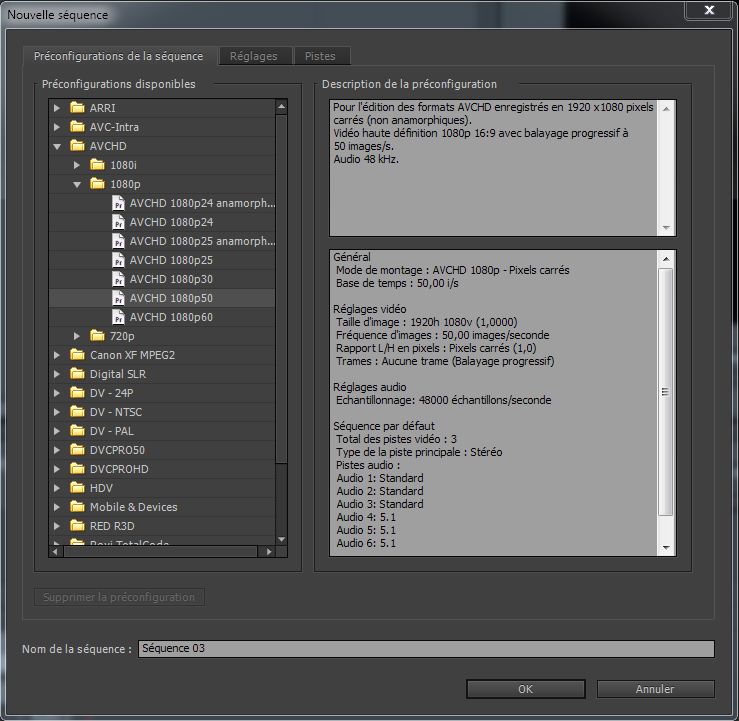

  1. ogt
    " Il n'y à pas de format AVCHD comme le mien de proposé par première "
    Je vous ai déja donné la réponse : votre version n'est pas "officielle", donc tous les codecs tierces parties sujets à royalties sont inactifs, et vous allez au devant de beaucoup de difficultés en continuant à utiliser cette version.
    en image la liste de toutes les pré-configurations disponibles dans une version "standard" .
