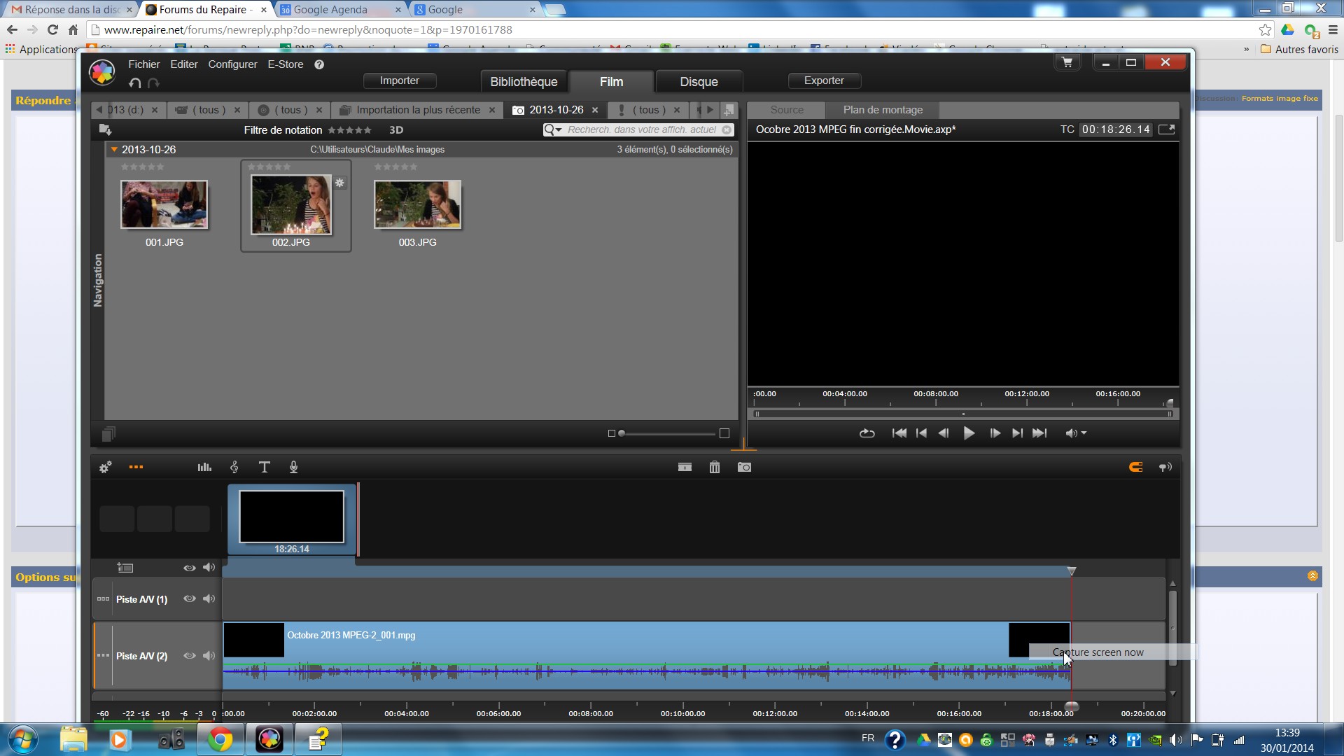

    Je joins donc une capture d'écran de la version Studio 16 Pinnacle/Corel téléchargée en Avril 2013. Je ne peux par contre pas capturer les bulles. Voici donc ce qui est écrit:
    Si je passe la souris sur les 3 rectangles de la ligne que j'appelle Storyboard, la bulle dit : "Scénario, le storyboard est un outil simple et pratique permettant d'organiser vos clips sur une piste du plan de montage. Le storyboard de chaque piste peut être affiché en cliquant sur son bouton storyboard."
    La bulle qui s'affiche quand on passe la souris sur le bouton en question (3 petits points à gauche de chaque piste dit : "Définir une piste du storyboard".

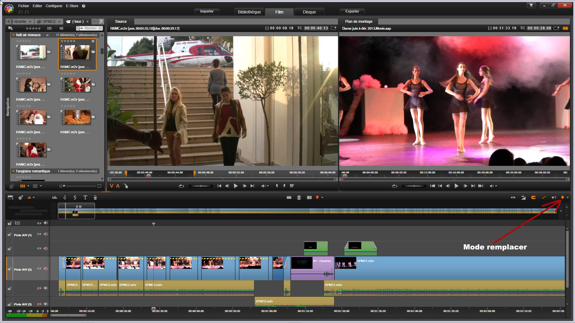

    Comme j'ai pensé, nous n'avons pas la même version de Studio. Si je ne me trompe pas, tu as la version basic. La version de celle que je parle est la version "Ultimate"!!! Voir l'image au-dessous.
    Maintenant, pour toi, je ne sais pas à quel point tes possibilités sont limitées mais je crois effectivement que tu ne peut pas manipuler tes clips sur le plan de montage comme tu veux. Pour cela, si un jour tu décide de faire un mise à jour vers la version 17 de prendre la version Ultimate pour 30 euros de plus.

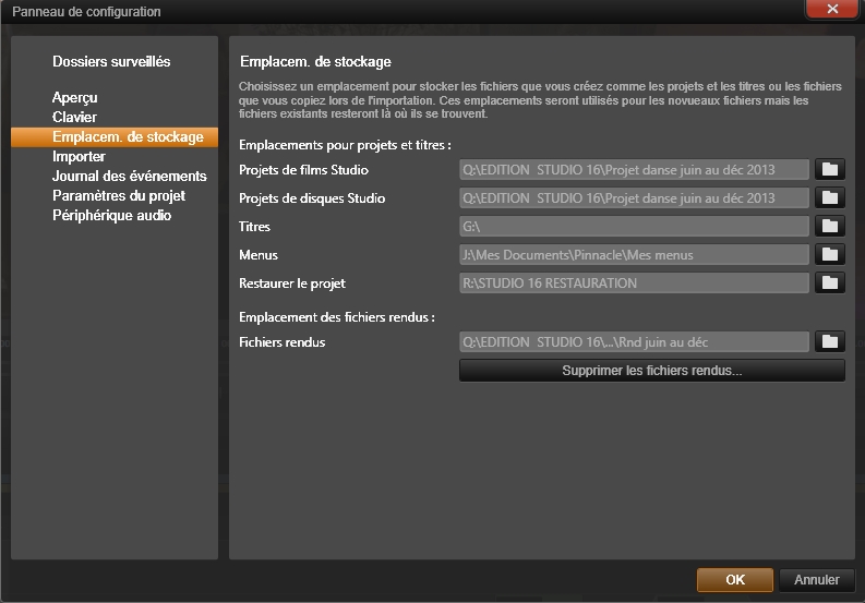

    Encore plus important, essaie de faire un dossier séparé pour chaque projet et tu indique à Studio où se trouve le dossier comme dans le capture écran au-dessous. Ce qui te permet de faire facilement une sauvegarde personnalisé après chaque jour de montage. Tu fais un copier/coller de ce dossier dans un autre endroit sur le disque dur. En cas d'erreur, tu fais de nouveau un copier/coller mais dans le sens inverse.
