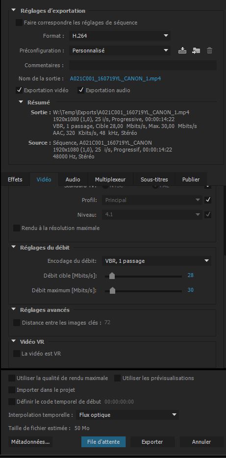

    Vraiment aucun problème pour lire ce fichier sur la timeline de Premiere, et le ré-exporter en H264 avec un débit cible de 28 Mbits/s.
    Ce fichier bien, qu''encapsulé en MXF est un fichier AVC tout à fait standard, avec un débit de 27,4 Mbits/s
    Aucune saccade sur la lecture sur la timeline ni avec le fichier exporté.

    lu tel quel avec MHC HC 64 bits
    Mis dans première avec lecture sur TL nickel et exporté en H264 en 10s avec CC2015 :good:
