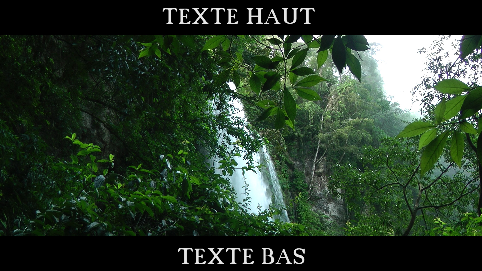

    J'ai une vidéo en format 16:9 que j'aimerai transformer en format carré 1:1.
    L’idéal pour moi (mais je ne sais pas si cela est possible) serait de ne pas rétrécir la vidéo en mettant des bande noire sur les cotés mais plutôt de rajouter des bande en haut et en bas de la vidéo pour y insérer du texte.
    L'ajout de bande en haut et en bas de la vidéo la rendrai donc au format carré sans la rétrécir.
    Merci de votre aide ;)

    Ce que je veux dire c'est que si on rajoute un rectangle sur une rectangle on peut faire un carré.
    J'avoue que ca peut prêter a confusion.

    Tu veux faire une timeline carrée et mettre une vidéo 16/9 dedans ? Il faut toucher aux propriétés de ton projet je pense...

    Voila ce que je comprends.
    Je ne vois pas bien l'image carrée !

    Non, je crois qu'il veut du 1920x1920

    T'as une image en 1920x1080. Tu veux faire une image carré, tu fais du 1920x1920. Donc tu rajoutes bien des bandes noires en hauteur.

    Mais, c'est assez simple à réaliser (avec Premiere, je n'ai pas testé dans Vega) :
    On fait un projet/séquence en 1920*1920.
    On importe sa vidéo en format 16/9, donc automatiquement on a les 2 bandes noires.
    On rajoute les textes
    On exporte dans le même format;
    On publie sur Internet.
    Mais par exemple, sur Youtube, l'image est toujours en 16/9, donc l'image publiée (carrée) est forcément réduite (la hauteur est réduite à 1080, donc la largeur dans le même rapport).
