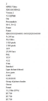

    D'après les infos il semble que c'est du HDCAM 422.(fichier infos joint) La destination du montage est de l'archivage en attentant d'autres vidéos pour un montage final.

  5. ogt
    Alors vous enregistrez dans le même format, en augmentant légèrement de débit (+ 10°%) pour conserver la qualité.
    Vous pouvez aussi enregistrer en CanopusHQ (très peu compressé), mais la il vous faudra beaucoup plus de place disque.

    Le mieux c'est de conserver le standard d'origine XDCAM 422 avec les mêmes caractéristiques d'entrée (4:2:2, etc ...)
    Il n'y aura aucune différence dans l'export pour les clips non corrigés, pour les autres très très peu.
    Le fichier exporté de format XDCAM sera en suite transportable sur toute plateforme.
    Ce ne sera pas le cas en HQ (hors Edius).
