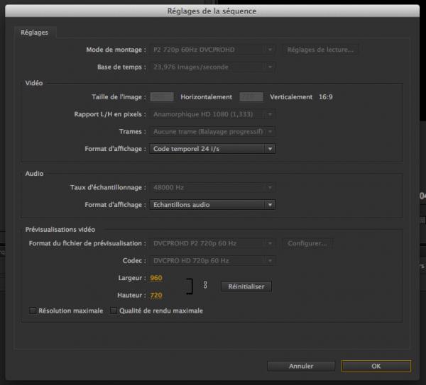

    je vais essayer d'être plus clair pour les tailles d'images:
    -plusieurs sources et donc plusieurs tailles d'images différentes, 1920*1080+1280*720+640*480(pour les smartphones GRRRRR)
    -la taille d'image du projet, quand je vais dans réglages séquence(celle ou je fais l'assemblage) est : 960*720// oups je crois me tromper, cela correspond en faite a la prévisualisation.. je vois dvcprohd(qui correspond a 1280*720?)
    je te met un imprimé écran de la fenêtre "réglage de la séquence"

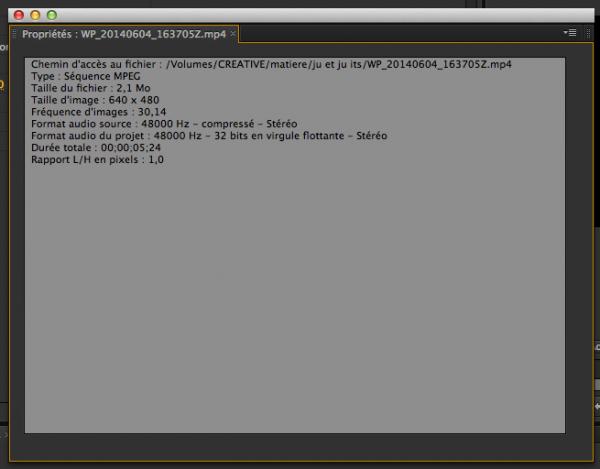

    pour entrelacé ou progressive, j'ai fais clicdroit:bravo: sur un clip et je ne vois pas l'information, copie écran aussi :)
    ne t'inquiète pas ce n'est pas ton cerveau qui chauffe, c'est le mien…….
