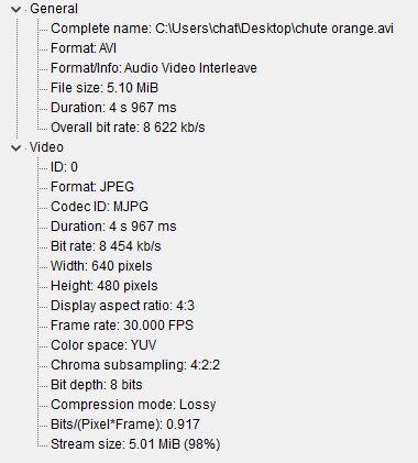

    Je fais des essais avec une webcam.
    Le but est d'analyser physiquement le mouvement d'un corps qui tombe (chute libre).
    Je m'étonne des caractéristiques du fichier : 4:2:2 et MJPEG !
    MJPEG : est-ce un format " all i " ?
    Et puis surtout impossible à monter : exporté monté en H.264 29.97 im/s, ça clignote en saccadant...:suspicious:
    #1 ipso-20240902, Sep 2, 2023

    Le MJPEG, motion jpeg, est en effet une simple suite d'image JPG
    Je ne vois pas pourquoi ça clignoterait en saccadant, hormis battement avec la lumière artificielle.

  3. ipso-20240902
    Avec Edius ça fait quatre images noires, puis affichage normal etc...
    Je viens de refaire avec un autre soft, ça passe, bizarre...
    Merci de l'info !

    Tu peux tenter de réencoder ton fichier avec Shutter Encoder pour voir, mais c'est vrai que c'est étonnant, car le MJPEG, c'est quand même un codec simpliste
  5. ipso-20240902
    Oui, le fichier est assez lourd pour ce que c'est, mais avec le logiciel d'analyse on fait de l'image par image sans difficulté. J'ai réencodé avec Magix. Nickel.

    Tout dépend aussi de du réglage en ips de la Time Line du logiciel de montage
  7. ipso-20240902
    Oui, oui !! 30.00 ips n'est pas 29.97 ips... Magix fait ça assez bien, on peut choisir.
    En tout cas du 422 INTRA c'est classieux pour de la webcam :cool:

    En fait c'est du DV.
  10. Alcoriza
    8,200
    94
    5,209
    +294 / 698 / -5
    Le DV est en 4:2:0 ou 4:1:1, mais pas en 4:2:2
