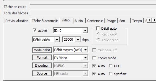

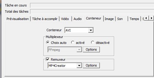

    Je teste Media Coder. Quel fouillis. Je n'arrive pas à trouver le format AVI pour la sortie.
  8. ogt
    +713 / 1,396 / -42
    17,700
    23,510
    AVI est un conteneur, pas un codec.
    Donc vous choisissez d'abord le codec, dans l'onglet Vidéo : Format : DV vidéo, ou Xvid, ou DnxHD,...
    Ensuite le conteneur : AVI

    "mais il est possible que Media Coder le fasse aussi . "
    Bien sûr, il suffit de cocher
    "Copier vidéo"
    je m'en sert aussi pour transcoder du AAC en AC3, que mon lecteur DVICO digère mieux.
