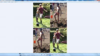

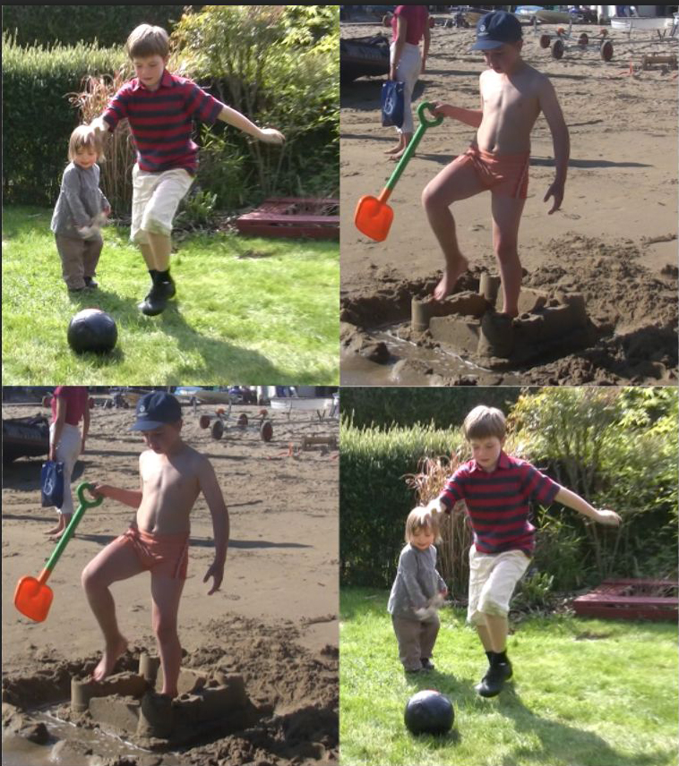

    Je retrouve le problème après montage de 4 photos pour 1
    sous Photoshop
    Tout semble OK à l'écran mais les Photos se retrouvent
    " allongées en Hauteur " ...

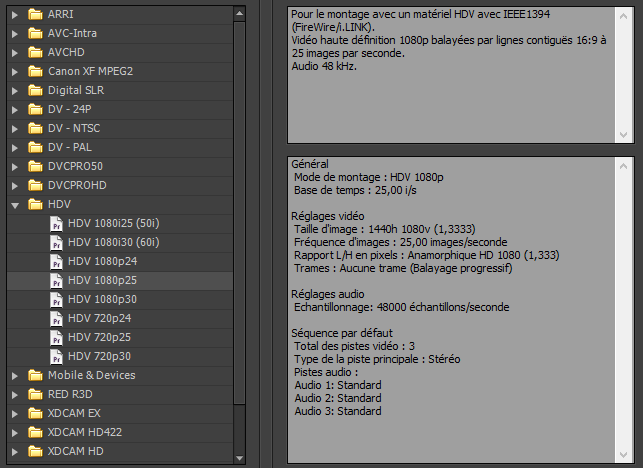

    Un petit tour pour voir ce qu'est le HDV : High Definition Video — Wikipédia
    On voit qu'il s'agit de pixels rectangulaires or la photo est en pixels carrés d'où la compression.
    Je viens de faire le test et on a une image compressée, seul solution repasser par un logiciel photo pour rectifier le formation. L’utilisation du traitement par lot s'impose si on a beaucoup d'image.
    Les explications des caractéristiques du projet :

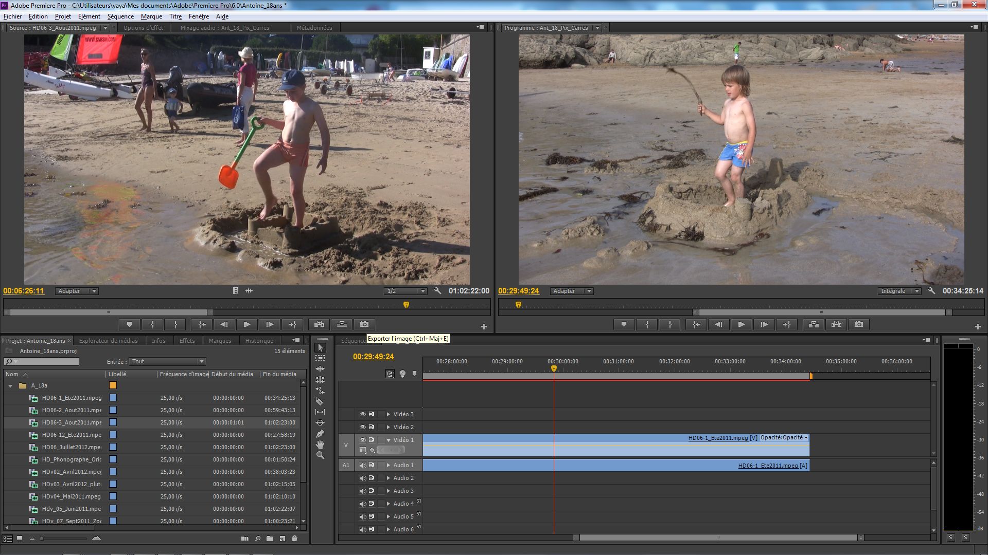

    Je crée une Séquence AVCHD / 1080p25
    sur laquelle je monte ma Séquence Hdv
    ( sans qu'il me demande d'ajuster le format ),
    comme me l'a suggèré caraibe
    et là je clique sur l'Export de la photo
    ( icone appareil photo dans la fenêtre Programme
    ( v. image jointe )
    et là la Photo semble bonne à l'Ecran

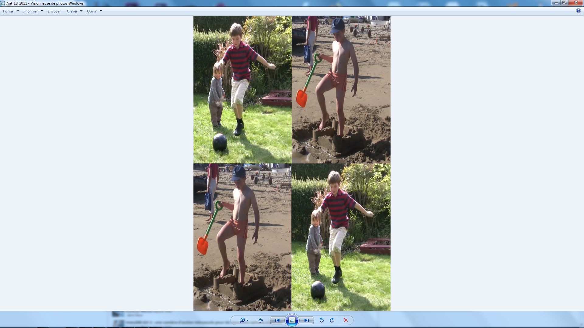

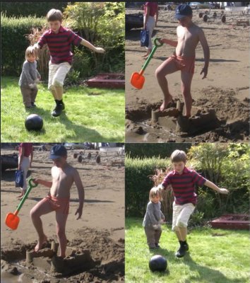

    Ensuite dans Photoshop où le Format
    semble bon également, je découpe une Zone que
    je copie dans Cadre au format défini par ma découpe;
    Jusque là tout parait normal mais après l'enregistrement de
    cette nouvelle découpe, le format redevient " allongé en hauteur.
