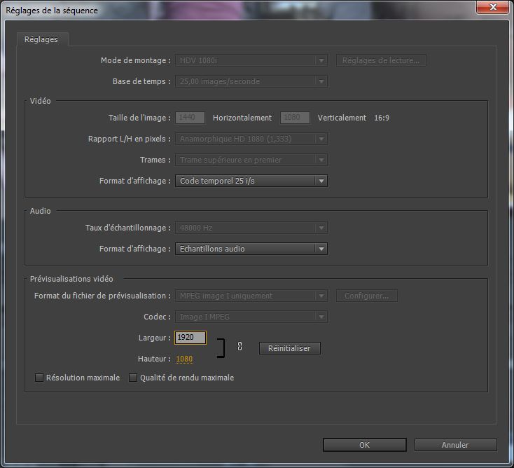

  13. Jc35
    353
    +2 / 5 / -1
    Refus de passer de 1440 à 1920
    Avez vous des images des menus et la
    méthode pour y acceder ?
    merci
  14. Jc35
    353
    +2 / 5 / -1
    Refus dans cette fenetre
  15. Alcoriza
    8 200
    94
    5 209
    +294 / 698 / -5
    Ah effectivement, c'est bloqué. Donc plus beaucoup de possibilités :
    1- recréer une séquence en 1920x1080 pixels carrés et pas en HDV et copier tout le montage à l'intérieur etc.... un peu lourd
    2- export de l'image et passage par XNView ou Photoshop pour la remettre à l'échelle
    3- passer par l'export et ne sortir qu'une seule image
