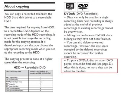

    C'est même obligatoire, c'est écrit dans la documentation que je viens de télécharger (encadré rouge sur l'image)
    http://www.instructionsmanuals.com/u2/pdf/grabador_dvd/Philips-DVDR3300H-en.pdf
    Manifestement ce graveur est toujours en mode "multi sessions" et non "disc at once", qui est normalement l'option par défaut pour graver des DVD vidéo.
