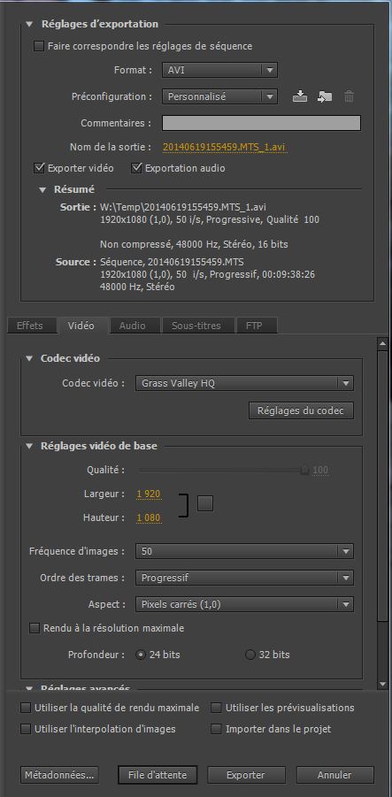

    J'aimerais savoir quel format de sortie prendre sur première pro CS6 pour engendrer le moins de perte possible pour pouvoir ensuite le réencoder avec l'encodeur libre x264 car je trouve celui d'adobe pas terrible surtout à faible débit.
    Merci d'avance.
    PS : il va de soit que pour l'audio ce sera obligatoirement du PCM.

    Je pense que le meilleur choix est d'exporter par le codec intermédiaire Canopus HQ, que l'on peut télécharger gratuitement sur le site de Grassvalley.
    Ensuite on peut faire un encodage avec X264
    Mais attention : l'export en non compressé dans Premiere est très long et prend énormément de place.
    Personnellement j'y ai renoncé, même si l'encodage par X264 est un peu meilleur que celui de Mainconcept (surtout a faible débit).

    Sinon, j'avais pensé au H264 avec un débit élevé (40 ou 50 Mbps) mais on ne peux pas sélectionner plus de 35Mbps :cry2: Impossible non plus de sélectionner le 50p à part si on passe en H264 normal mais si on fait ça il n'y a que l'AAC comme codec audio dispo. Seul le H264 blu-ray propose le PCM mais là plus de 50p :col:
    Y'a pas un endroit où on peux paramétrer comme on veux ?

    "Ça prend combien de place en général ? "
    Dans Premiere CC, sur ma machine, : export en Canopus HQ fine :
    pour 1 mn de vidéo : export en 2mn 13, fichier généré 2,21 Go, donc environ 132 Go de l'heure (10 fois plus que l'AVCHD).
    " H264 avec un débit élevé (40 ou 50 Mbps) mais on ne peux pas sélectionner plus de 35Mbps "
    On peut monter jusqu'a 300 Mbits/s, il suffit de changer le profil en supérieur et le niveau en 5.1.
