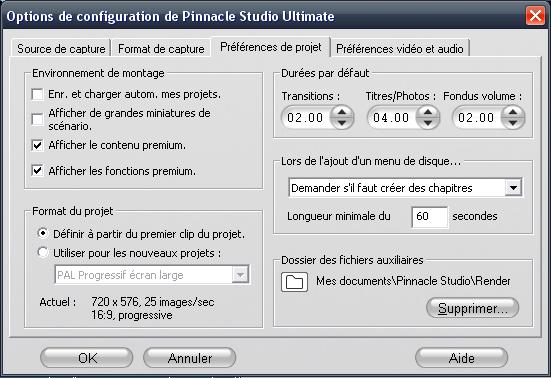

    à vérifier que les paramètres , des préférences projets accessibles dans le menu/configuration, affichent bien le format souhaité en export
  3. Sawyer
    Dans "Préférences du projet" > "Format du projet"
    "Définir à partir du premier clip du projet" est coché
    Et en dessous le format actuel est spécifié : 720x576 25i/s 16:9 progressive

    perso, j'aurais coché la case "utilisé pour les nouveaux projets"

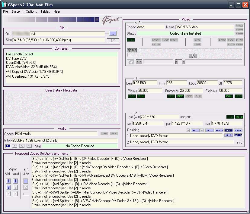

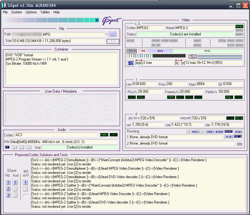

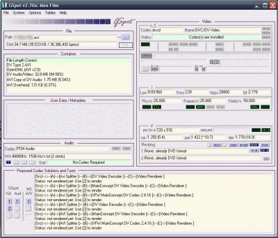

  5. Sawyer
    J'ai fait un essai en prenant une mini vidéo en 16:9 (toujours de la sony SR11) ... je la teste sur vlc, c'est lu en 16:9 normal... je la place sur le chutier de Pinnacle, je l'exporte en avi dv... je lis ça sur vlc et j'ai des bandes noires sur les cotés...

    tes 2 fenêtres GSpot affichent la présence d'un DVD et d' un AVI 16/9
  7. Sawyer
    Ouaip c'est ce que j'ai cru comprendre... n'empêche que j'ai toujours les bandes noires sur les cotés à la sortie et ça m'oblige à forcer l'affichage en 16:9 sur les lecteurs... j'ai pas essayé encore de le mettre en format dvd et j'ai peur que ça me fasse la même sur la tv ensuite... ça me parait louche tout ça :O
