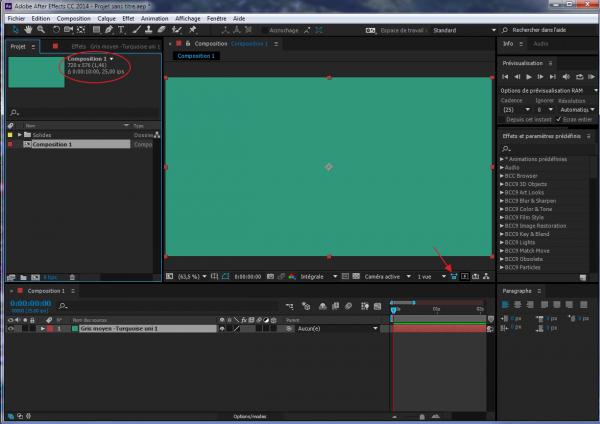

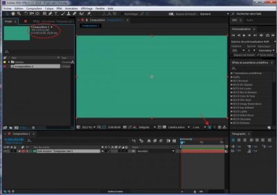

  2. ogt
    Le format DV écran large (16/9) est anamorphique (pixels rectangulaires).
    Pour l'afficher correctement il faut cliquer sur l'icone <-> au dessous de l'écran de composition (voir image).

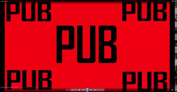

    Bonjour, malgrès tout mes essaie, cela ne marche pas:
    Je cree bien une composition en DV-Pal grand écran, je cree un solide de couleur de la meme dimension, puis du texte ton simple; Et a l'export le texte est de très mauvaise qualité. [​IMG]

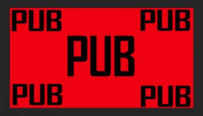

  11. Zebatteur
    Voici l'image avant exportation: [​IMG]
    omme vous pouvez le voir, apres l'exportation la qualité à sacrément descendu !

  12. ogt
    Honnêtement je ne vois pas bien la différence de qualité entre vos deux images, sur la timeline et après export.
    Etes vous sûr de ne pas avoir un problème avec le produit utilisé pour visualiser le résultat (lequel ?)

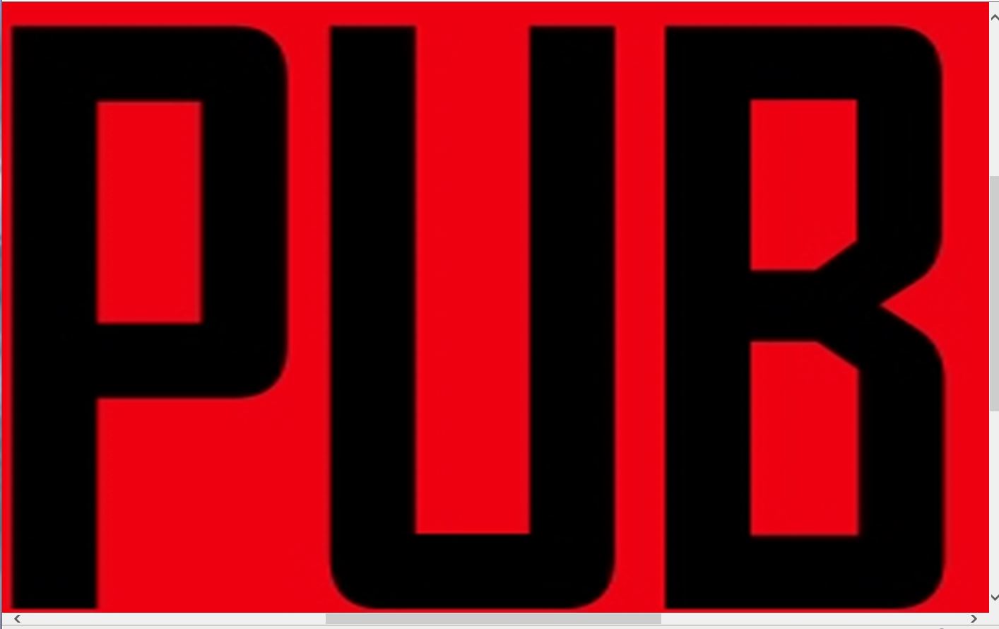

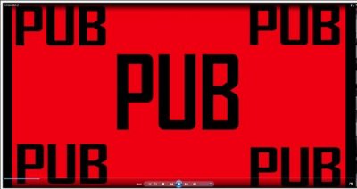

  14. ogt
    Chez moi, votre photo originale de l'export, même fortement zoomée ne présente aucun défaut. (comme je l'ai dit précédemment).
    (à part les défaut de compression Jpeg pour les renvoyer sur le repaire)
    Voir votre photo originale zoomée à 400 %
    Ou voyez vous des défauts ?

  15. Zebatteur
    Vous trouvez que sur l'image a 400% la qualité est correcte ? Je trouve que c'"est pas terrible niveau qualité contrairement à un texte.
    Est-ce parceque mon texte de base est moche ? (niveau qualité)
