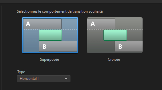

    Voici le principe de fonctionnement des transitions dans PowerDirector selon moi.
    En mode croisé comme le montre l'image, au début de la transition l'image B est arrêtée et à partir du centre le la transition l'image A est arrêtée et l'image B se met en lecture.
    En mode superposé comme l'image l’indique l'image A est lu jusqu’à la fin de la transition et l'image B est lu à partir du début de la transition. Par contre le point de coupure que vous avez choisi avant de dépôt de la transition, est déplacé vers la gauche d'un nombre de secondes égalent à la durée de la transition.
    Pour éviter ce phénomène, je devais déplacer l'élément B sur une piste prioritaire à l'élément A , étirer l'élément B de la durée désirée de la transition et placé la transition au début de l'élément B.
    Faites des essaies en inversent l'élément B et A et ceci avec divers transitions.
    J'espère que cela a pu vous aider.

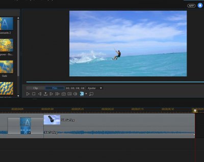

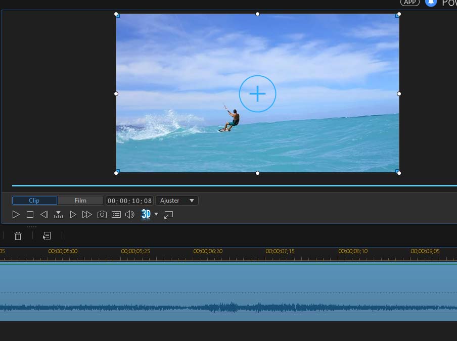

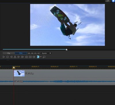

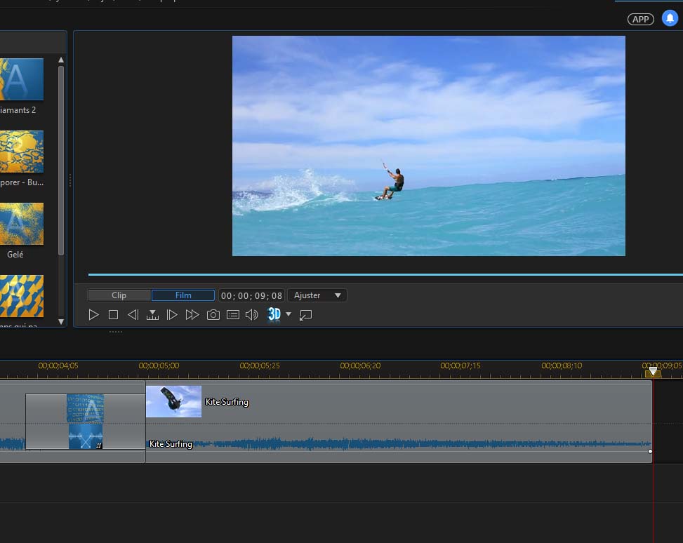

    Je sais très bien que pour faire un fondu enchainé il faut de la matière sous la transition. Ce que je dit si je prend le vidéo d'exemple Kite surfing qui dure 10 seconde (image 1), que je crée une coupure à 5 secondes (image 2), que je place une transition en de 1 seconde en mode superposé, la durée de mon film est réduit à 9 secondes(Image 3) .
