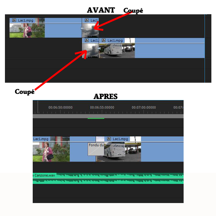

  7. GCVMP
    +64 / 193 / -8
    4 650
    46
    3 949
    La matière qui permet une fluidité dans le fondu...
      208 KB
      321

  9. bcauchy
    +862 / 3 004 / -74
    27 111
    :hello: 2) "Ben je crois que" il faut reufleuchir :D car ...normalement ! la majorité d'un montage se fait en cut..
    Lorsque volontairement l'on souhaite marquer un changement une transition devient utile ...
    c'est bien là qu'il faut prendre du recul pour apprécier quelles images seront vues et celles qui seront masquées/floutées/superposées par la transition.
    Par contre l'explication d'Olivier est parfaitement fondée si l'on garde l'hypothèse d'un tourné/monté
    Dans ce cas beaucoup de logiciel refuse la transition si on ne lui indique pas quelles sont les images que l'on a décidé de superposer
    dit autrement la "matière images" que l'on dédie à ce chevauchement.
    Cette façon n'est pas stupide car elle oblige de facto à cette réflexion
