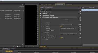

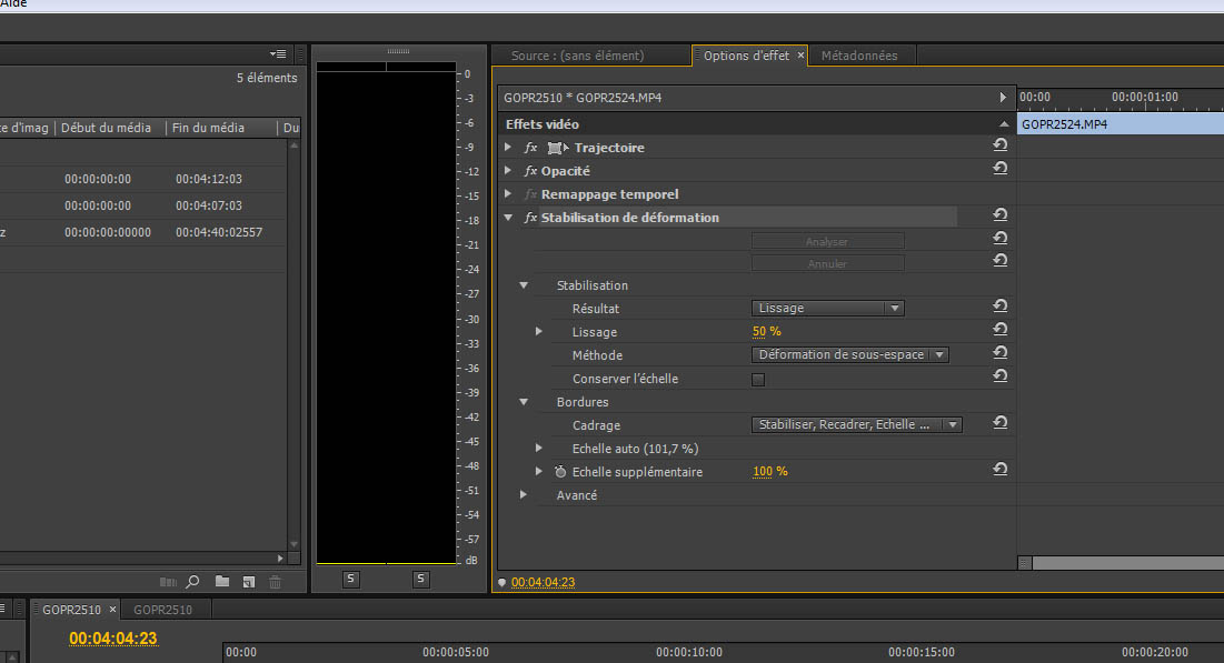

    si le fondu se fait sur une partie avec une correction de stabilisation, il faut aller dans "options d'effet" et cliquer sur analyser ...
