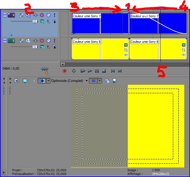

  5. Agdimage
    +17 / 100 / -2
    6,930
    142
    4,913
    Sinon une méthode "primitive". A la base de tout recadrage.
    Soient 2 vidéos sur deux pistes différentes.
    Celle du dessus (la bleue) va dans un premier temps s'affirmer pour laisser ensuite la place à la seconde (la jaune en dessous).
    Dans cet exemple simplifié :
    1- (pas indispensable; plutôt une commodité pour un travail plus élaboré) S pour couper la vidéo du haut, qui devient plus ou moins transparente selon l'emplacement des lignes de fondus-enchainés qui suivront.
    2- Mouvement de piste / décaler latéralement le rond central : les deux pistes occupent une partie de l'écran (Ici la séparation a été placée au milieu).
    3- et 4- Déplacer selon son désir l'angle haut de la piste supérieure pour faire un fondu-enchainé plus ou moins long (on voit ici la courbe blanche du fondu de droite).
    Entre la fin du 3 et le début du 4 la séparation de l'écran en deux sera totale.
    5- A l'emplacement du curseur on voit en dessous ce que donne l'écran à ce moment-là : Le bleu est déjà devenu gris et le jaune s'affirme
    C'est ce qu'un avidien appelle le "bricolage" :D de Vegas qui a le toupet de ne pas se contenter de couper et recoller des morceaux et de faire appel à divers programmes autres et onéreux pour ce travail là.

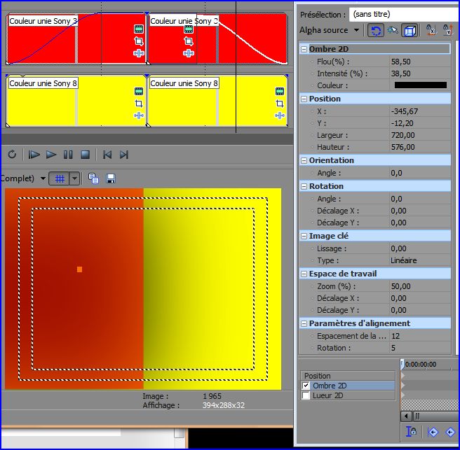

  7. Agdimage
    +17 / 100 / -2
    6,930
    142
    4,913
    Ce que je cherche, ce n'est pas à faire une transition entre 2 pistes vidéos mais plutôt une superposition "partagée" entre 2 pistes vidéos.
    C'est exactement ça qui est expliqué et montré. ;) Sauf le flou entre les deux qui est une autre mini manipulation *.
    Pour démarrer ou quand tu en as assez de ta "double vue" tu fais jouer la longueur de ton fondu-enchainé initial ou final.
    Ce fondu-enchainé ne sert donc qu'à installer ou enlever la vision de la seconde vidéo. Comme le fait en direct une table de mixage (pardon, mélange pour les puristes de l'audio).
    Dans Mouvement de Piste joue avec Ombre ou Lueur sélectionnés (à gauche de la timeline des points clés) + leurs réglages en haut de l'espace des réglages (gauche de la fenêtre).
    Pour la solution que t'a donnée Newbie le plus simple est de ne garder sur une piste que CET effet et mettre le reste sur d'autres. Le nombre de piste c'est pour ça qu'il est fait.
