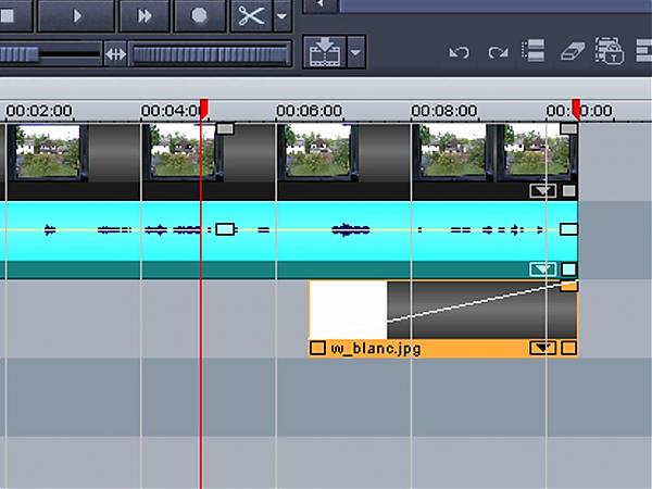

    bonjour. Je suis utilisateur de longue date du soft magix video deluxe. Je possède actuellement la version 2006 mais je ne parviens pas à effectuer un fondu d'une autre couleur que noire. J'aimerai réaliser un fondu au blanc très brillant pour donner l'impression d'un flash back mais je n'ai toujours pas trouver la soluce à mes problèmes. Merci d'avance pour vos réponses.

    Je ne sais pas si j'ai bien compris ton besoin : tu voudrais que l'image disparaisse au fur et à mesure en se fondant dans du blanc pour terminer par un écran blanc?
    Dans ce cas je créerai une photo de format 720*576 toute blanche. Je la déposerai sur la piste en dessous l'objet film en question calée sur la fin de celui-ci. Ensuite avec la poignée supérieure droite je créerai un fondu en ouverture de la photo, de manière à ce que le blanc apparaisse progressivement.

    J'aillais dire la même chose. Pour le côté brillant, avec un logiciel dessin ou photo comme photoshop, ce devrait être facile. il suffit de sauvegarder le fond au format DV 720*576.
    Mais il me semble qu'il y a une possibilité dans Magix de modifier le fond par défaut (pour le mettre en blanc au lieu du noir)... je regarderai ça ce week-end....

    rectificatif : lire poignée "gauche", ce que le lecteur avisé aura rectifié de lui-même!
    Pour le format photo on peut utiliser au choix, par exemple, bmp, jpg, psd.

    Il est possible aussi de poser cette photo blanche sur la piste vidéo, entre deux séquences et d'utiliser la transition "fondu" en entrée et en sortie.... en jouant sur la durée de la transition, tu peux obtenir l'effet désiré.
