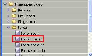

  2. philippe-J
    165
    +0 / 0 / -1
    Le plus simple est : « effet vidéo », « transition » puis « fondu au noir ».

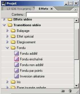

  4. jfbonnet
    22
    Ca c'est extraordinaire.
    Je travaille avec PPRO 7.0 et je n'ai jamais vu la transition fondu au noir.
    Je joins une copie d'écran pour le prouver.
    Quel est ce mystère ?
    Faut-il installer un plug-in ?
    Faut-il faire une mise à jour ?
    Merci

  5. philippe-J
    165
    +0 / 0 / -1
    Mystère… j’ai une transition de plus que toi..Et c’est celle « fondu au noir ».
    Est-ce que c’est un problème de version Pro 1.5 par rapport à la 1.0 ? Ou de version démo ?.
    Avec quel version travailles tu ?
    Philippe J
  6. jfbonnet
    22
    Je travaille avec la 7.0, ce n'est pas une version de démo. Je crois que c'est la même chose que la 1.0.
    JF
