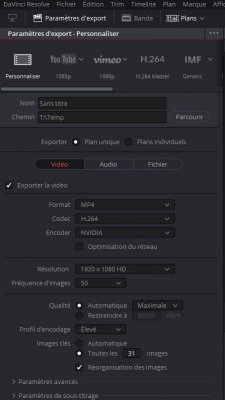

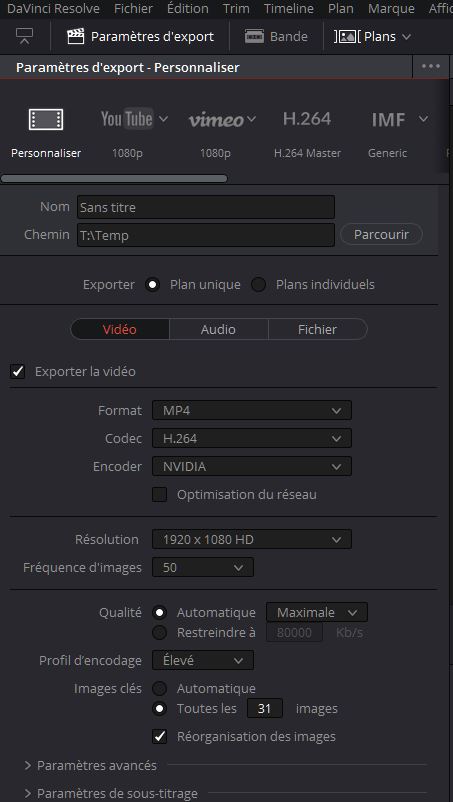

    Tu n'a certainement pas choisi la bonne option dans l'export.
    Il faut prendre : Encoder NVIDIA.

    Olivier , sur "mon" Resolve16 la fenêtre "Nvidia" que tu montres n'existe pas .
  7. ogt
    17,700
    23,510
    +713 / 1,396 / -42
    J'ai la version achetée, je ne sais plus ce qu'il en est de la version gratuite.
  8. ogt
    17,700
    23,510
    +713 / 1,396 / -42
    Oui, je viens de vérifier en installant la version 16.2.2 gratuite, et effectivement cette option n'existe pas. Pour en profiter il faut donc passer sur la version payante :col:
