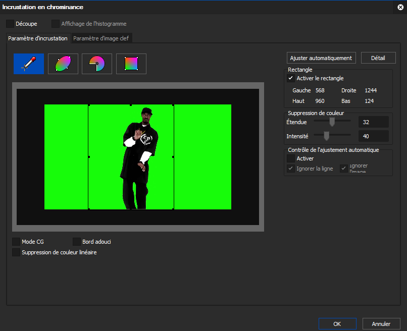

    Le problème avec le chroma key d'Edius c'est qu'il utilise le canal alpha au lieu d’être un filtre.
    Donc, il prend le pas sur tous les filtres jouant sur la transparence, comme l'outil de présentation ou le masque.
    Par contre, tu peux te servir de l'outil rectangle du Chroma Key pour tracer un rectangle perso et entourer seulement la partie à conserver.
    Le reste autour deviendra transparent.

    Bonjour , j'ai déja rencontré le même soucis qu'Allfa et j'avais procédé comme Marc le raconte et ça avait marché . A l'époque , je n'avais pas cette info bien sur , alors , j'ai "tripatouillé " un peu tous les boutons de l'outil pour, finalement , tomber sur l'outil "Rectangle " qui est , en fait , l'extension du canal Alpha à sa convenance.

    Ça y est ! Conclusion tout dépend de l'ordre dans lequel on procède :
    A- ça NE marche PAS (... en tout cas pour mes essais) si :
    1- on fait le chromakey sur l'image (fixe pour ma part!) au format 1 puis on ferme la fenêtre du chroma : tout est OK...
    2- on réduit l'image avec l'outil de présentation : tout est toujours OK ...
    3- on rappelle la fenêtre de chromakey et on active l'outil rectangle et là ... plus OK du tout, le fond vert réapparait et impossible de refaire le chroma
    B- ça marche si :
    1- on réduit l'image avec l'outil de présentation
    2- on fait le chroma sur l'image réduite et sans fermer la fenêtre du chroma ...
    3- on active l'outil rectangle.
    Et maintenant je vais tenter la même chose avec un chroma en mouvement !
