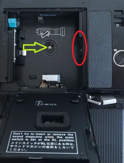

    Alors l'axe d'entrainement c'est la flèche verte, la griffe est un un petit ergot qui doit bouger pour entrainer le film c'est au niveau de l'ovale rouge

    Super merci pour l’explication, en effet ces deux parties là ne bougent pas, j’imagine que le problème est donc ça !

    Si tu entends le moteur tourner, et que tu ne vois rien bouger, à mon avis c'est la transmission du mouvement qui est HS.
    Va falloir démonter pour regarder

    Yes c’est ce que je me dis aussi, je vais essayer de faire ça! Merci pour l’aide

    A ce sujet, la vidéo N°2 en lien YT sur mon post #5 sera utile. Ne pas oublier de cliquer sur l' icone traduction qui sous-titrera directement en français.
