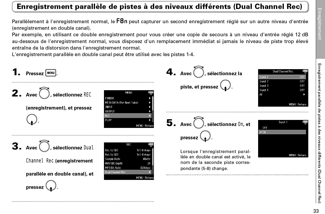

  2. saint kro
    +744 / 4 324 / -92
    24 197
    Pour cela, voir à partir de la page 33

  6. saint kro
    +744 / 4 324 / -92
    24 197
    Ben puisque tu veux travailler en double canal, il n'y a pas d'autre solution, rétrograder sur un F8 ou F8n. :D
    C'est un peu dur au début, mais tu verras à l'usage.
    Fais des tests et compare en post prod.
    De toutes façons, si ton signal est faible travailler en 24 bits n'augmentera pas le signal, tu vas artificiellement ajouter du gain (et du bruit) lors de l'enregistrement

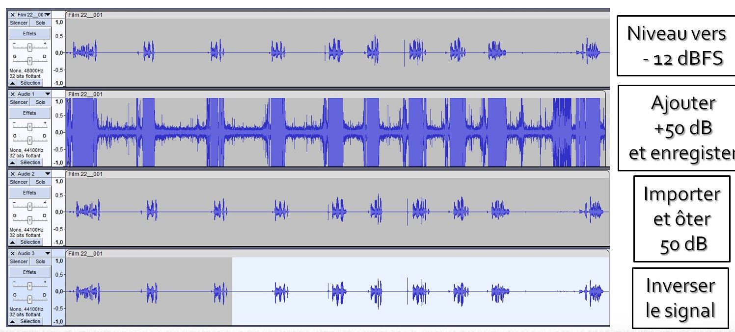

  8. Video 92
    +298 / 1 289 / -7
    10 100
    123
    5 646
    En 16 bits dynamique : 96.3 dB, en 24 bits dynamique : 144.5 dB
    et 32 bits à virgule flottante 1528 dB.
    Tu as un F8nPro il fait donc utiliser le 32 bits flottant. Le dual rec est inutile, de plus il mange 4 pistes ne laissant que 4 micros.
    Oui le niveau est faible en 32 bits, mais il est facile de remonter le niveau sans souffle ni saturation.
    Le logiciel de montage est certainement en 32 bits, expérience à faire :
    • Couper l'écoute HP ou casque et mettre le niveau à 0 sur le master du mélangeur audio
    • Importer un fichier audio connu
    • Ajouter 50 dB ou plus au fichier
    • Enregistrer le fichier sur un support quelconque
    • Importer ce fichier et le diminuer de 50 dB
    • Le copier sur une autre piste
    • Inverser le signal de la seconde piste
    • Remettre l'écoute et lire les 2 fichiers au niveau normal
    • A l'écoute pas de son (les 2 pistes doivent être synchrones)
    Conclusion le niveau dans le système de montage est insaturable tout comme celui de l'enregistreur en 32 bits flottants, pourquoi se poser des questions ?
