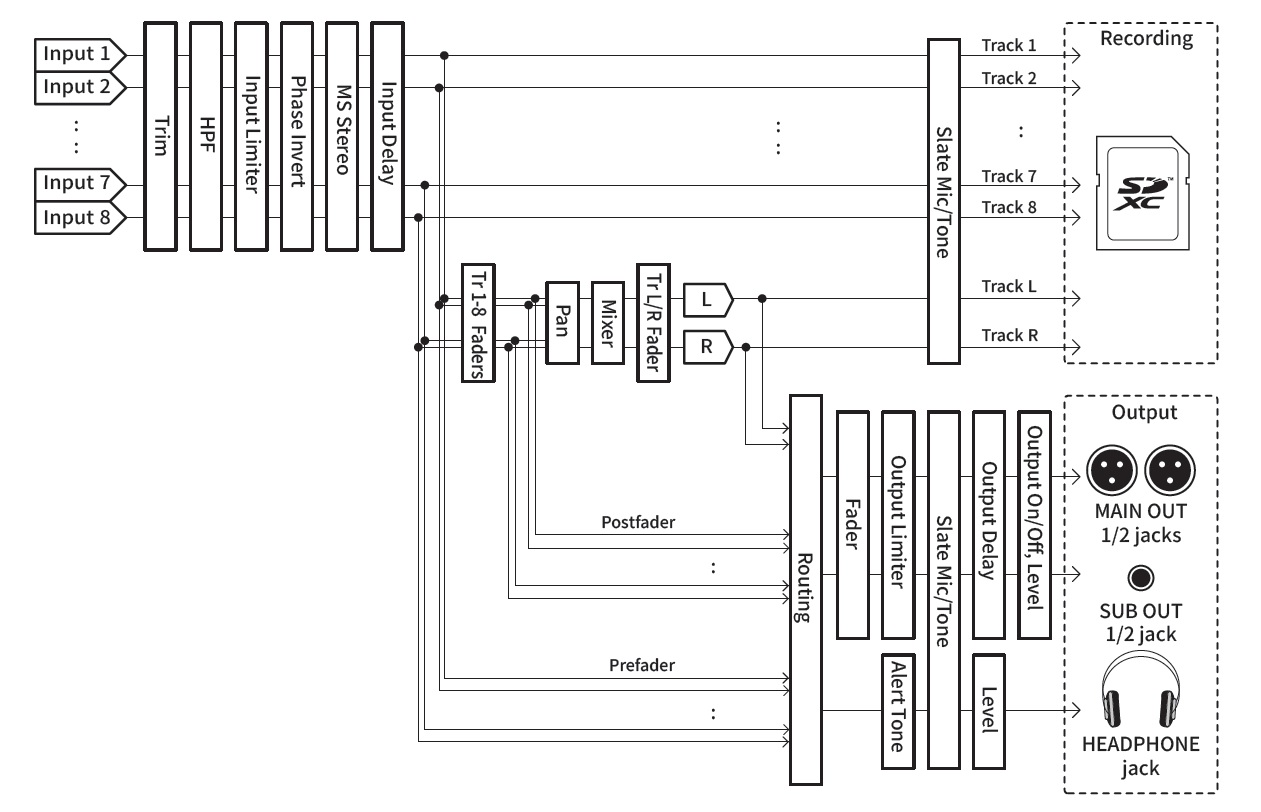

  6. saint kro
    18,350
    309
    24,119
    +738 / 4,258 / -92
    Du coup, tu as potassé la doc ou pas ?
    Regarde le synoptique, et tu comprendras le pourquoi de ton interrogation

    Merci pour ton schéma synoptique.
    Comme je comprends, les faders n’interviennent pas sur le niveau d'enregistrement piste par piste, mais uniquement sur le niveau L/R ?
    Du coup comment je module le niveau de chaque entrée mic. pour distinguer le niveau de chacun ?
    Lors de mes essais, avec un mic. en entrée je n'ai qu'un fichier sur la carte SD. Je vais refaire des essais avec plusieurs mic.1-2-3 ...
    Je viens de refaire un essai avec 3 micros en entrée, je n'ai qu'un fichier sur la carte SD ! Probablement le mix des 3 ...

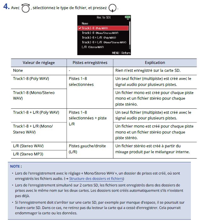

    Il ne faut pas confondre le "trim" et le "fader". Le point important c'est la manière d'utiliser les types d'enregistrement des fichiers, page 125 de la notice en français :
    Pour bien comprendre le fonctionnement de cette machine il faut faire des essais en prenant des notes sur l'ensemble des menus.
    Avant de partir en tournage il est indispensable de configurer les régalages de l'enregistreur en fonction des spécificités du tournage.
    Il est possible de créer des projets avec l'ensemble des réglages utiles, enregistrés sur une des cartes ces projets sont rappelables facilement.
    A sauvegarder à part car ils disparaissent en cas de formatage de la carte.

    Je n'ai pas la machine, et je n'aime pas lire les doc je préfère les synoptiques ;)
    Les entrées 1 à 8 sont enregistrées sans réglage de niveau hormis le trim. En 32 bits tu n'as plus besoin de suivre et de moduler comme "avant"
    Les fader servent pour faire un pré-mix qui est enregistré sur les pistes L/R.
    Oui, mais ce fichier il faut l'ouvrir pour voir et entendre ce qu'il contient.
    Comme la dit Video 92, tu peux choisir le type de fichier que tu vas retrouver sur la carte.

    J'ai trouvé
    Video 92, tu as été plus rapide que moi ... :hello:
    C'est effectivement la configuration des VALEURS de REGLAGE page 125/325 quie permet de distinguer les pistes enregistrées.
    Track1-8 (Mono/Stereo WAV) => c'est bon j'ai bien mes 3 fichiers , 1 par micro
    :good:

    Le synoptique, c'est le premier doc que je recherche dans le manuel d'une machine, cependant il n'indique pas les différentes combinaisons de regroupage ou non des fichiers d'une prise de son.
  15. saint kro
    18,350
    309
    24,119
    +738 / 4,258 / -92
    Oui, mais il permet d'avoir une vision globale du fonctionnement de la machine et la chronologie des traitements.
    Après, il suffit de tester et de voir ce que ça donne.
    Si c'est intuitif, pas besoin de doc, on découvre sur le tas.
