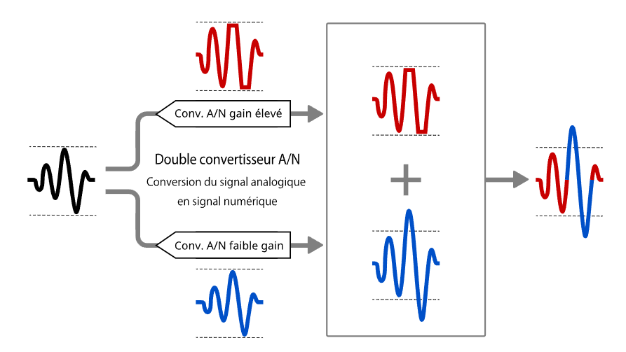

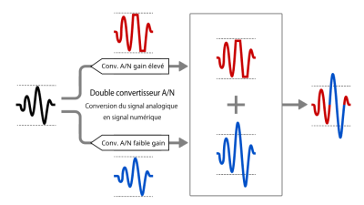

    Un petit rappel justifiant pourquoi avec le 32 bits les fabricants suppriment parfois les potars ou faders ..ici c'est Tascam et il le compare finalement au HDR (double enregistrement) .
    Pourquoi travailler en 32 bits virgule flottante ?
    Avec un enregistreur travaillant en 32 bits virgule flottante, vous pouvez lancer l’enregistrement sans vous préoccuper d’un éventuel écrêtage numérique. En fait, il n’est même plus nécessaire de régler le niveau d’entrée sur un enregistreur en 32 bits virgule flottante. La dynamique disponible est tellement élevée que votre signal audio est toujours capturé bien au-delà du bruit de fond, et elle rend complètement impossible l’apparition de distorsion suite à des niveaux trop élevés.
    Les professionnels de l’audio sont habitués à optimiser les niveaux d’entrée à chaque maillon de la chaîne du signal : ne plus devoir régler avec soin les niveaux d’entrée en enregistrement 32 bits virgule flottante peut sembler trop beau pour être vrai. C’est pourtant la réalité : en enregistrant en 32 bits virgule flottante, vous pouvez allumer votre enregistreur, appuyer sur « Record » et être sûr à 100 % de capter un son haute fidélité et à faible bruit, sans jamais régler votre niveau d’entrée.
    Comment fonctionne l’enregistrement en 32 bits virgule flottante ?
    Dans un enregistreur travaillant en 32 bits virgule flottante, deux convertisseurs A/N travaillent en tandem pour créer un même fichier audio. Un convertisseur à « faible gain » est optimisé pour convertir l’audio de haut niveau, et l’autre convertisseur, à « gain élevé », est optimisé pour l’audio de bas niveau Si le convertisseur à gain élevé écrête sur des sons de trop fort volume, ce n’est pas le cas du convertisseur à faible gain. Et si le volume sonore est trop faible pour que le convertisseur à faible gain le gère sans bruit de fond, le convertisseur à gain élevé dispose, lui, d’une grande réserve dynamique au-dessus de ce bruit de fond. Autrement dit, le convertisseur à gain élevé s’occupe des sections faibles, le convertisseur à gain faible, des sections fortes.
    Tascam Europe.
    #7 AQW333, 20 Mai 2024
