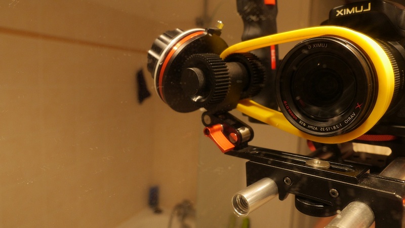

    C'est le 12-35mm 2.8 Pana ?
    Parce que sa bague de map n'ayant pas de butée, je te recommande un système de courroie plutôt que des roues crantées traditionnelles. Ça te permettra de tourner ton follow à l'infini sans que l'attache de la bague vienne (immanquablement) taper sur le follow et fasse dérailler le système.
    Perso j'utilise un anneau siliconé acheté à Carrefour (3-4€) :
    Ça marche très bien (avec cet objo particulièrement), et la très légère extension du silicone produit des chgts de point très doux.
