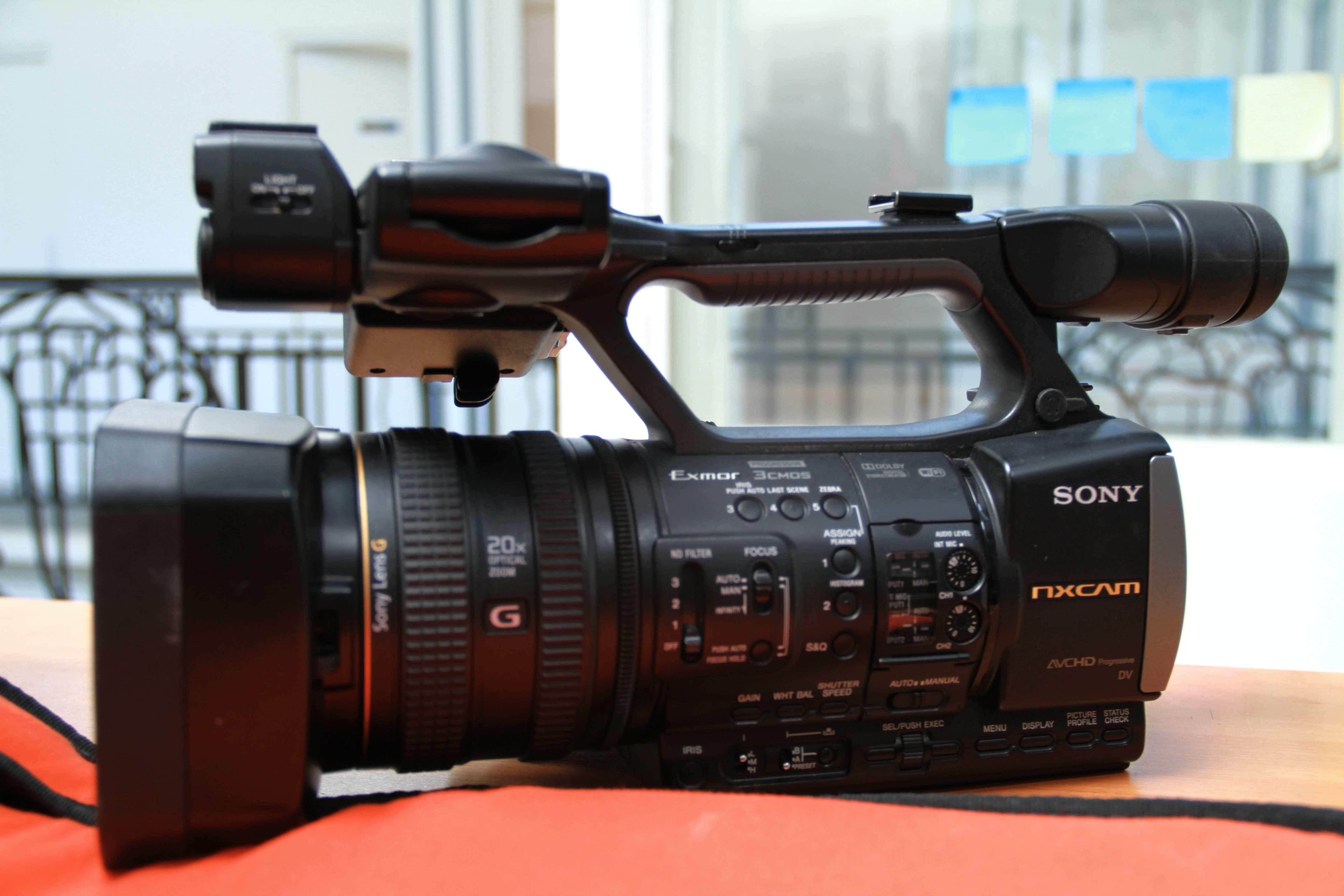

    Pour des reportages en salle ou je dois tourner autour de sportifs (judoka...) je souhaite m'équiper d'un stabilisateur de type glidecam avec gilet car la caméra sony HRX-NX3 et ses accessoires pèse environ 3.6kg
    Connaissez vous ce produit et me le recommendez vous

    Merci pour les préconisations.Un conseil sur un produit à conseiller en support d'épaule pour un prix raisonnable pour une caméra qui fait environ 3.6Kg ?

    (dans ton cas la camera a deja une poignee, a voir si elle supporte le poid du rig, ou plutot , a voir si la fixation sous la camera support le poid du rig)

    (dans ton cas inutile puisque tu as une camera video, mais tu peux envisager de fixer une telecommande pour controller le zoom depuis une poignee par exemple)
